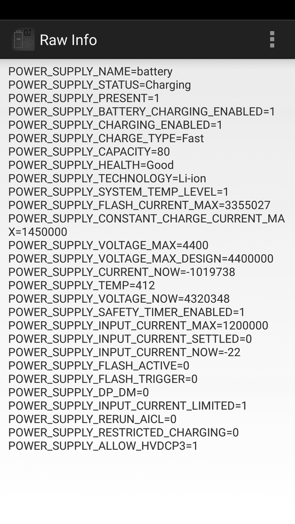

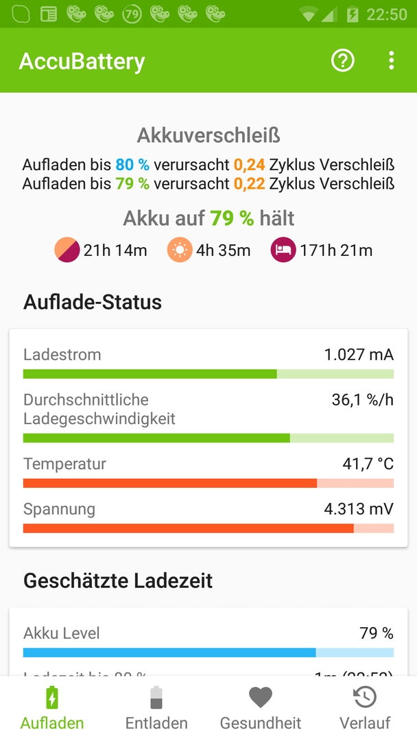

Ich kann nicht sagen wie genau die Angaben von AccuBattery und OPO Charging Current sind aber laut denen liegt die Spannung bei angeschaltetem Bildschirm, deaktiviertem OC mit einem 5.1V/2.0A-Ladeadapter schon bei 4,3V. Gäbe es dir Möglichkeit die Spannungswerte der anderen "Ladestadien" (60%, 70%, etc.) zu reduzieren?
