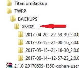

Wenn du TWRP als Recovery genutzt hast, könntest du im TWRP Backupordner, die SN lesen, diese ist eine TWRP-Unterordnerbezeichnung.
Aber da sieht man auch nicht die SN das Akkus.
Reaktionen: moidept
Ja logo die Akku SN, hab ich „verpeilt“ sorry.
