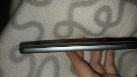

habe heute festgestellt dass auf der Rückseite eine Beule ist.
Möchte behaupten das da bei kauf keine wahr. Liegt da die Vermutung das der Akku sich aufgebläht hat? Wollte mal nachfragen ob noch jemand solch eine Erfahrung gemacht hat.
hast Du die Möglichkeit ein Bild hochzuladen oder die genaue Örtlichkeit der Delle etwas besser zu beschreiben? Ohne irgendwelchen zusätzlichen Infos ist das leider alles Mutmaßerei und ein Blick in die Glaskugel... :D
Hier mal ein Foto. Ich hoffe das man das erkennt.
Reaktionen: moidept
Oha, erkennt man erstaunlich gut. Ich würde Dir raten das Gerät auf gar keinen Fall mehr zu nutzen geschweigedenn zu laden. Sieht tatsächlich danach aus, als wäre der Akku defekt bzw. kurz vor einem Defekt. Ein solch flächiges Ausbeulen spricht ganz klar für einen aufgeblähten Akku. Am besten morgen sofort mit dem BQ-Service in Verbindung setzen (momentan kannst Du Dich nur zurückrufen lassen - das halte ich in diesem Fall aber auch für die beste Lösung) und um Klärung des weiteren Vorgehens bitten.
Und bitte den Tipp mit dem "nicht mehr nutzen und nicht laden" ernst nehmen - das kann wirklich gefährlich werden.
Reaktionen: Skyhigh, FuzzyHead, Wattsolls und 4 andere
Ja sieht nach aufgeblähtem Akku aus, Folge Unbedingt dem, was @THWS geschrieben hat !!
Reaktionen: Monk007
Am besten das Smartphone an einen Ort lagern, wo der Akku falls er es tun sollte, sicher entgasen kann oder was auch immer passiert, es keine Schäden anrichtet. Ich würde das Smartphone so nicht in der Wohnung liegen lassen wollen. Aber auch nicht in einem geschlossenen Behälter geben. Das sieht auf dem Bild in der Tat nicht gut aus.

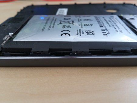

Das gleiche Problem habe ich auch.
Habe nach Kontaktaufnahme mit dem BQ-Service das Gerät heute eingeschickt...
So sah das ganze aus.
Reaktionen: moidept
Ja, dürfen sie - allerdings nicht mit einem normalen Transportdienst sondern speziellen Boxen und speziellen Kurieren (hat man beim Note 7-Debakel recht gut mitbekommen). Hier jetzt aber direkt wieder von einem "Serienfehler" zu sprechen, halte ich doch schon für sehr gewagt. Dafür haben wir viel zu wenig Informationen (Seriennummern der Geräte, Kaufzeitpunkt, Alter, etc.) und im Vergleich zu den verkauften Geräten deutlich zu wenig aufgetretene Fälle.
