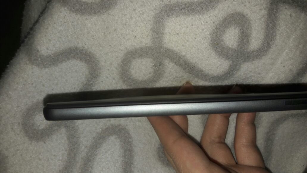

habe heute festgestellt dass auf der Rückseite eine Beule ist.
Möchte behaupten das da bei kauf keine wahr. Liegt da die Vermutung das der Akku sich aufgebläht hat? Wollte mal nachfragen ob noch jemand solch eine Erfahrung gemacht hat.
hast Du die Möglichkeit ein Bild hochzuladen oder die genaue Örtlichkeit der Delle etwas besser zu beschreiben? Ohne irgendwelchen zusätzlichen Infos ist das leider alles Mutmaßerei und ein Blick in die Glaskugel... :D
Hier mal ein Foto. Ich hoffe das man das erkennt.
Oha, erkennt man erstaunlich gut. Ich würde Dir raten das Gerät auf gar keinen Fall mehr zu nutzen geschweigedenn zu laden. Sieht tatsächlich danach aus, als wäre der Akku defekt bzw. kurz vor einem Defekt. Ein solch flächiges Ausbeulen spricht ganz klar für einen aufgeblähten Akku. Am besten morgen sofort mit dem BQ-Service in Verbindung setzen (momentan kannst Du Dich nur zurückrufen lassen - das halte ich in diesem Fall aber auch für die beste Lösung) und um Klärung des weiteren Vorgehens bitten.
Und bitte den Tipp mit dem "nicht mehr nutzen und nicht laden" ernst nehmen - das kann wirklich gefährlich werden.

Ob der Akku die Geräterückseite bereits leicht hochdrückt, könnt ihr mit einem Lineal prüfen. Das ist eine Gerade und
sollte bei einer ansonsten planen Fläche keine Spalt aufweisen und kein Licht links und rechts der Mitte durchscheinen lassen.
Ist ganz oben oder ganz unten alles plan, aber in der Mitte des X5+ bewegt sich das Lineal wie eine Schaukel?
