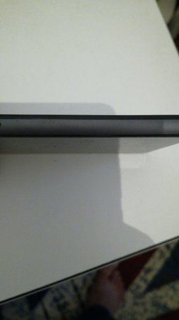

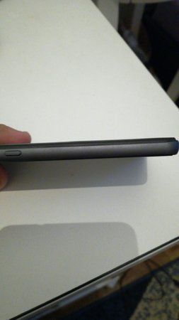

Muss ich mir Sorgen machen? Bei meinem x5 hat sich auch eine Beule gebildet, links unterhalb des Fingerabdrucksensors. Ist leider ziemlich heftig, es hat sich ein Spalt zwischen Lautstärke- und Powerknopf gebildet, und der Abdrucksensor hat auf der 7-Uhrstellung einen Grat. Werd wohl mal Amazon kontaktieren, ist mir jedenfalls nicht geheuer.
@Callemann: kannst du davon vielleicht ein paar Bilder hier hochladen?
Reaktionen: denkmawos und THWS
FOghbydHd7kFDpFYVIZQOxz_ioM0huxjoGBu12Qh3NZdgDLs7P3GuxNVka8TsUyZflcmXwoIUJL8R67hnb-P38uL4LLPyOedkTwow3igrprJzn2NOdJnzfUfTU3UGCKk2sncNQg9RQ_43jVLljxeFy3oihPaKqizu_xRQLgeiEudhuqGq-REBok1Bfpd9o6H3ZmRljWX_nrAF-cW7N-B4AKn0uxM0Yn9Ywv76VBzcNwQToTE10uIepExd9lCYKpUK9WQIRnFXfeV35jjTLVatx1y2I1fqRC1_i5uvfR1cgrC1SfJEvjEt-MbqMNS39WPqAWPOhihaumjpDo0y0UeSnIVcJDwNjiG9cYh56fePPKHvFGqaFYBeS9o0zPPxuquK8U91FG3Y54t9Ggi3zTsg_a_hAsd3o1jDGS81aXls3pyQ47wKVbHsXLIHhnVpobi66qfN2c4hft1MtuyqPvy0861KVe8H5T13yBi1ONRgZ10vUTDF4Xds9hNW64oSsOIs3eCvlzEDwrJo93le5CkMnEIBkr18JSyK5y1WJ1lPZfjKHJYcAcOriEBshbLc72JRxvBhxezl6xK6iG_fF7PAV6O26CRe9IRiJ3bLJ_QEJeXv0HifQia=w472-h629-no
FnbspUSptSVimlVYAeqTQDZq32dm_UbtAp1D3KxQyg0rmiQeayPci3bRoTHoEQqaP7ongUSXtFEY1aErMt9ZKVGBtIB0MWQ7gqCInffyMZqDV6mnI8WOQ-Enn2kw9p2iIMhAfaOnpuF-8ohRA1-fgu5Imb5ws2Q56LecISF7GqUDj0VWQXOnl3yeSPuVByf0NDB07FP7Urm7yFMWVVJLXTXibFQsNc-F9cQqzXOZEy9FVQ5wDfEDQOQK7jubgsOFO6RFFv3NU1JsEcXe8W94H8xAJsrfI6NGmZnizherh5f0BPBKjKB1gdHI64OjgjwoedVvBmE-mQbAOh0vo1E8SgvL1eRGnJR939YUwxkogIdVaHTyMrD7gXnBRQp6sK_7TA-D-jvzQL39XRC3EIQ_h9xmxaQn7AnYvAPQH31wc_gH7Un6cSTbmOywHRUepKx-czCga5kuAsXr54BBQRRQGeltvNBER89Z32mha7JIzluRQwPowWGb1ubL4jNqoAf8DyeDU9_39vbWtnN6IRr2AJdFMWbFQKqIKaQGti_-n9WpboDMFdWpDYc7nc-TzO16SBck91xUaluXImJaBHEFdO4L2zp2OwpBT-1Vut2bMuw-IbBI36wx=w472-h629-no
ich hoffe, es ist aussagekräftig genug...
Reaktionen: FuzzyHead, denkmawos, syscrh und 2 andere
Das ist HEFTIG! Da bin ich mit meinem Minispalt (unten) total armlos...
Heftig, ja. Bitte nicht weiter nutzen.

Ein Kollege meint, dass es bei ihm auch so eine leichte Wölbung erkennbar ist. Ich kann hier aber nichts sehen?

Update...Hab eben mit dem Support geschnattert, Gerät wird ausgetauscht, ist wohl ein Hardwarefehler,
krieg morgen schon ein Austauschgerät, top :thumbsup:.
Denn das Gerät ist spitze, hatte vorher das M4.5, welches mir schon gute Dienste erwiesen hat,
aber das X5+ ist nochmal ne ganze Ecke besser, und dann noch der positive Support, spitze.
