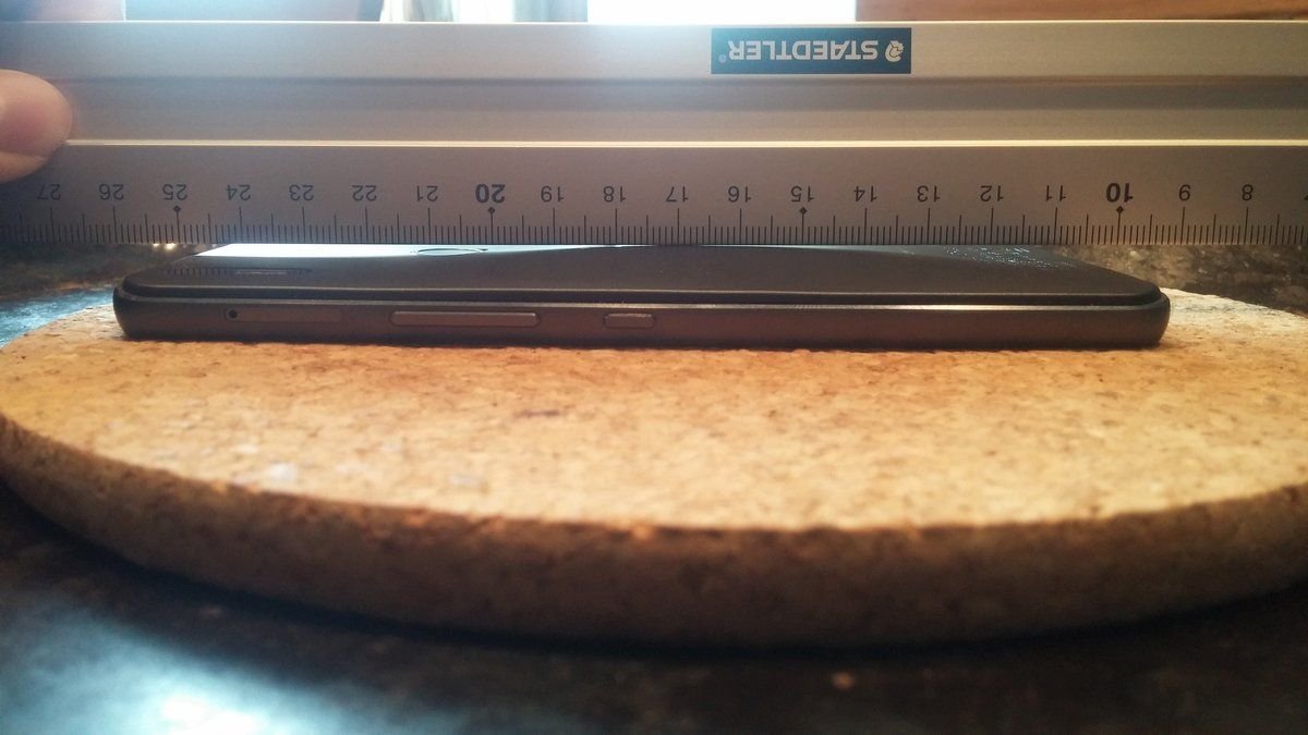

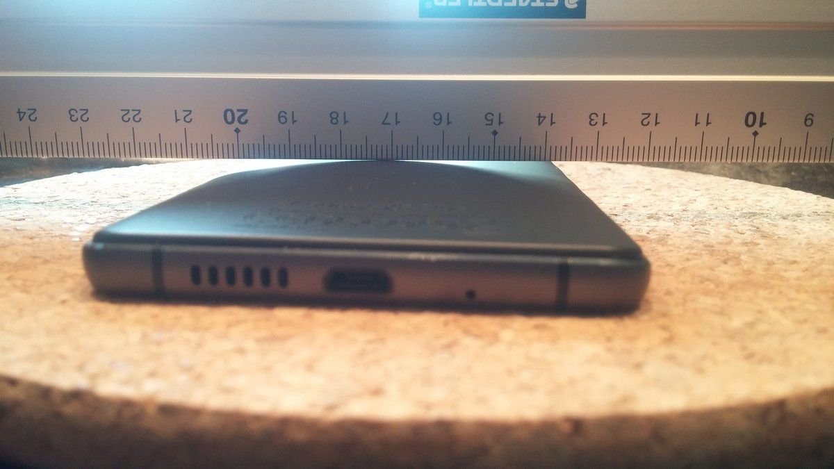

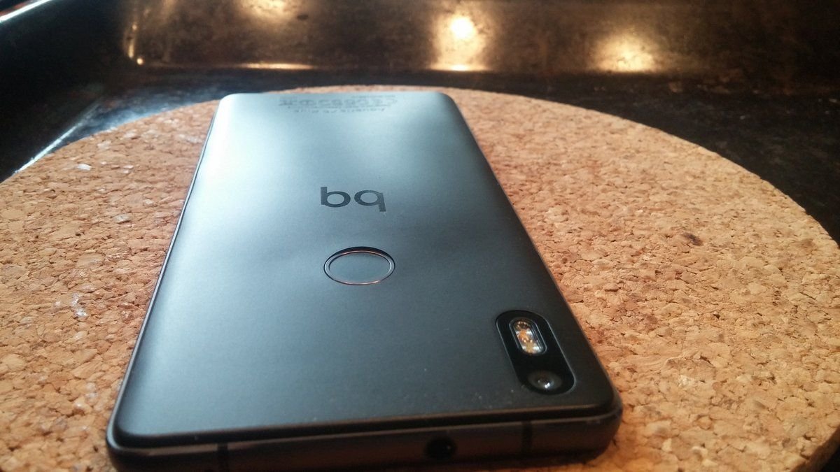

so sieht das bei meinem Anfang Dezember bei Amazon bestellten Gerät aus:
20170528_102659.jpg 20170528_102527.jpg 20170528_102520.jpg 20170528_102604.jpg
Habe Freitag Abend mal den Support von bq angeschrieben und hoffe dann morgen den Rückruf zu erhalten.
Gestern Vormittag wurde mir das dann auch zu heikel und ich habe schon mal Backups gezogen und mein altes LG wieder in Betrieb genommen...
Werde es im Zweifel vorm Einschicken aber noch einmal starten, um einen Factory Reset durchzuführen. Müssen ja nicht unbedingt meine ganzen Daten mitgehen.
Es scheint im übrigen inzwischen so stark gewölbt zu sein, dass sich sogar die Vorderseite am Display in der mitte leicht nach außen wölbt. :ohmy:
Würde mich aber auch interessieren, ob es das X im Austausch auf expliziten Wunsch gab. Würde ungern auf Hybrid-Slot umsteigen und ein bisschen größer ist es auch wieder. :/
Grüße
Ben
P.S.: Seriennummer beginnt mit XM018... falls das tatsächlich eine bestimmte Charge betreffen sollte.
Reaktionen: moidept und THWS
