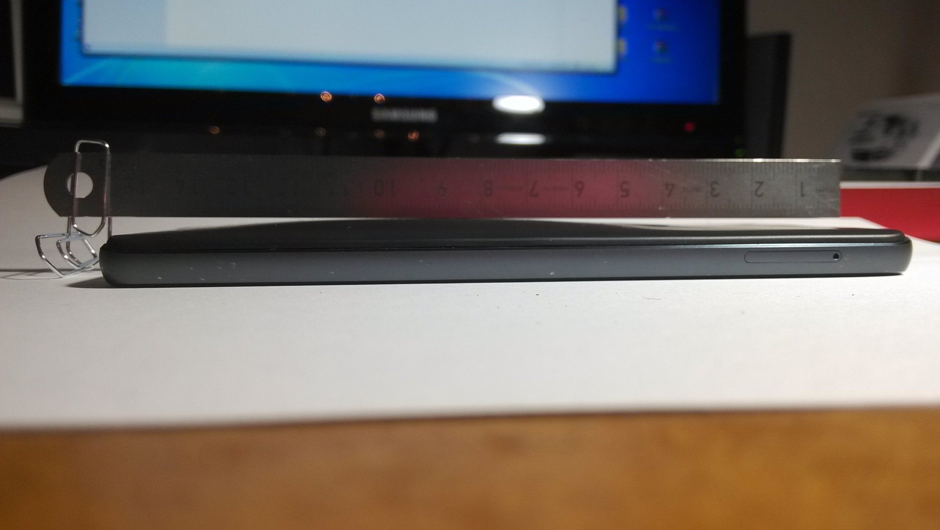

Hm, so einen minimalen Buckel habe ich auch, aber gefühlt ein Viertel so hoch wie auf dem Bild von atomrolf. Ich meine aber die Rückseite war von Anfang an nicht ganz plan. So ab und an lege ich mal das Lineal an, bisher keine Veränderung bei mir.

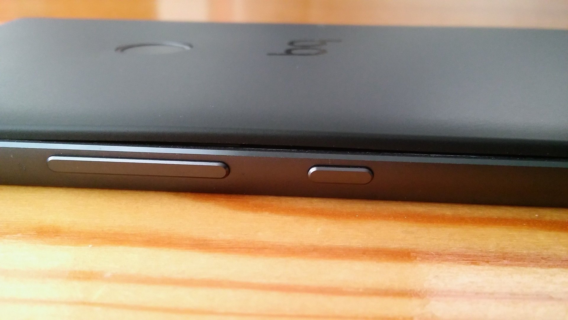

ich bin leider seit heute ebenfalls von dem Problem betroffen, die Rückseite meines Gerätes hat sich aufgebläht. Gekauft habe ich das bq beim Ebay Shop von Mediamarkt ende Dezember 2016. Die Seriennummer beginnt mit XM020...
Kurz bevor ich die Wölbung auf der Rückseite bemerkt habe, habe ich das Gerät bei ca. 15% Akkustand zum Laden angeschlossen. Dabei ist mir aufgefallen, dass der Ladestand ungewöhnlich schnell angestiegen ist, nach wenigen Minuten waren angeblich bereits über 30% erreicht. Außerdem habe ich seit dem letzten Update eine deutlich schnellere Entladung festgestellt, der Akku hielt bei moderater Nutzung nicht mal einen Tag durch, nach kurzer Zeit Webbrowsen, Emails abrufen und Whatsapp Nutzung war ein zuvor vollständig geladener Akku auf unter 50% leergesaugt. Vor dem Update hielt dieser wesentlich länger. Ich weiß nicht, ob diese Beobachtungen im Zusammenhang mit der plötzlich aufgetretenen Wölbung der Geräterückseite stehen, aber vielleicht dient es ja als Anhaltspunkt.

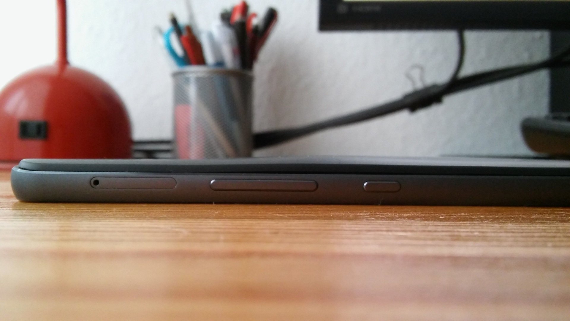

musste auch neulich feststellen das mein Akku sich aufgebläht hatte. Am 27.6 nach der Arbeit (im Büro) ist mir die Beule zu Hause aufgefalllen. Direkt Abends Kontaktformular auf der Bq Seite ausgefüllt und Rückruf für den nächsten Tag gebucht. Wurde auch zur passenden Zeit angerufen.
Sollte nach schilderung des Problems Bilder an Bq senden, habe ich auch über die entsprechende Seite gemacht (Link wurde mir als Email zugesandt) (am 28.6 die Bilder an Bq geschickt) nach prüfung der Bilder sollte eine Email mit DHL Rücksendeschein rausgehen.
Kam auch am 3.7 endlich an.
Am 4.7 hab ich das Paket aufgegeben bei DHL und laut Sendungsverfolgung ist es am 6.7 (oder 7.7, bin nicht mehr ganz sicher) bei Bq angekommen. Seit dem warte ich auf eine Rückmeldung oder so.
