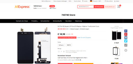

Puh, der Preisunterschied ist schon nennenswert. Knapp 20 € aus China oder ca. 50€ (inkl. Versand) aus GB.

Ali ist ja schonmal richtig. Ich bekomme dies zu sehen

Ah okay...
Liegt sicher an meinen Sicherheitseinstellungen die einen redirekt erzwingen.....
Ich seh nur die Login Seite.
Aber ist ja egal :) Hautsache das Ersatzteile gefunden werden :)
