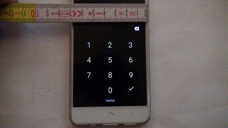

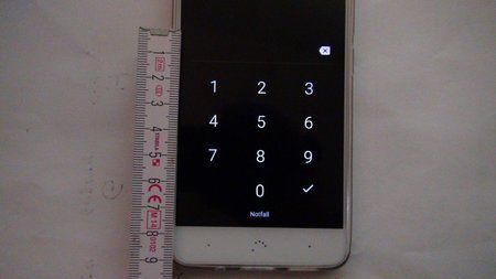

Was schwierig wird ganz blind. Vielleicht mittels Vorlage von einem anderen User, dann könnte man von einem Screenshot dessen Sperrbildschirm mit PIN-Abfrage diesen als Schablone verwenden .. irgendwie? Damit man die richtigen Bereiche der Zahlen erwischt.
Hier sind zwei Bilder ..
Reaktionen: sdoubleu und nik
