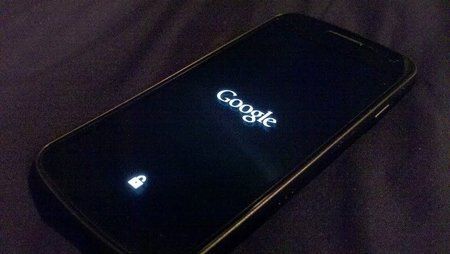

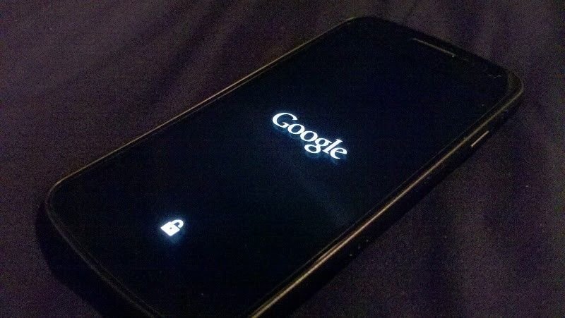

die frage nach dem bootloader kann ich garnicht beantworten weil a, ich nicht weis was das ist noch wie ich es speeren / entsperren könnte????
Es wurden gerade die ersten Geräte mit offenen Bootloader ausgeliefert. Hast du beim booten ein offenes Schloss gesehen?
