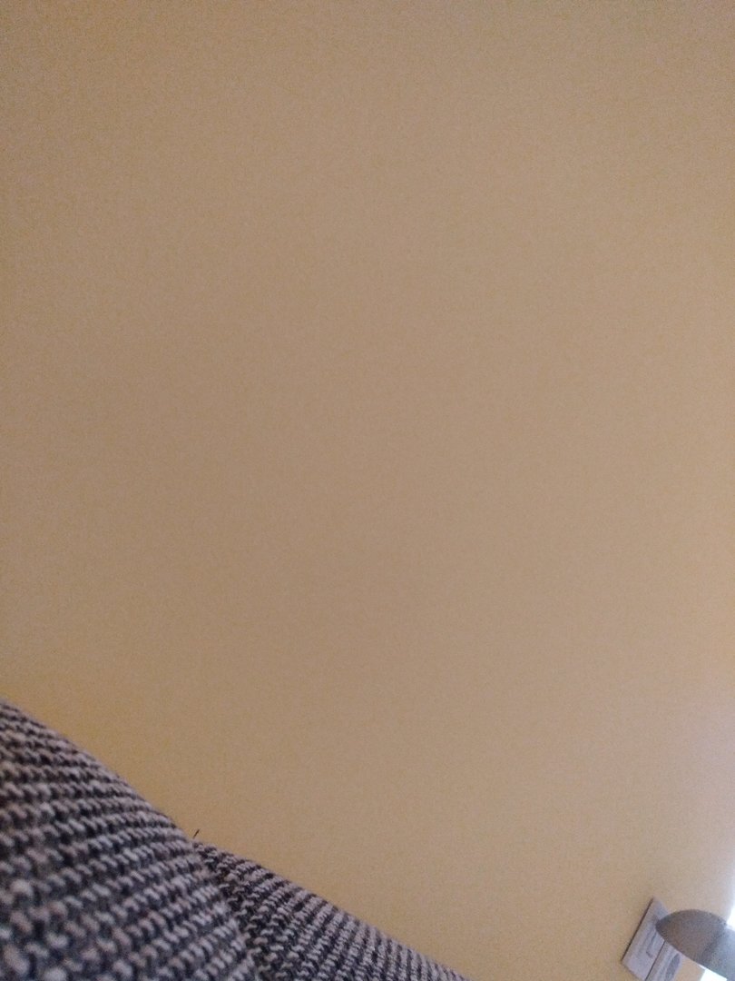

Hallo alle miteinander.
Seit neuesten habe ich rechts oben gelbe Flecken am Display. Hat jemand so etwas schon gehabt?
Die Flecken sieht man am hochgeladenen Bild nur wenn man es ganz öffnet.

Also ich kann ehrlich gesagt nicht wirklich was auf dem Bild erkennen. Wäre vielleicht praktischer wenn du einen weißen Hintergrund für diese Aktion wählst. Außerdem solltest du versuchen, das Fehlerbild mittels externem Gerät aufzunehmen - dein hochgeladenes Bild sieht ja eher wie ein Bildschirm-Screenshot aus, oder nicht? :blink:
Ich sehe auch nichts, hatte allerdings selbst einen gelben Displayfehler. An dieser Stelle konnte man, bei ausgeschaltetem Display, auch eine Welligkeit erkennen. Habe es reklamiert und daraufhin das X bekommen.

Übrigens, wenn man das Bild anklickt steht rechts oben "diese Bild an der orginalen Position öffnen", dann sieht man rechts oben die gelben Flecken.
Ich sehe eine Lampe, einen Schalter, eine Steckdose, Stoff, aber keine gelben Flecken.
Und ich kapiere das Bild nicht.
Ich interpretiere es als Foto und rauschen bei der Aufnahme... :confused2:

Scheinbar wird mein hochgeladenes Bild mit verschiedenen Geräten anders dargestellt. Mit den Smartphone kann ich die Flecken sehen mit meinen Tablet nicht. Aber egal.
Ich habe an BQ die Bilder geschickt und BQ hat mir die gelben Flecken bestätigt. Nach Zusendung eines Retourscheines wurde das x5 plus gegen ein Aquaris X ausgetauscht.
