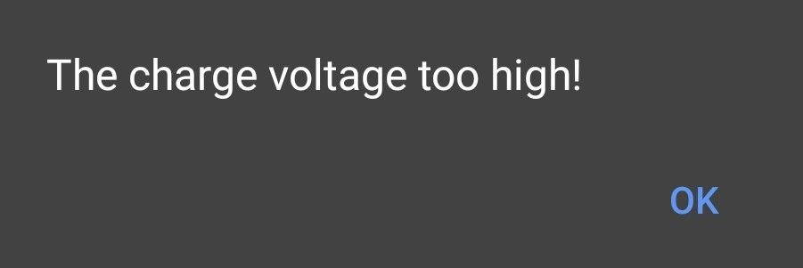

Moin,
seit heute bekomme ich beim Laden die Meldung, dass die Charge Voltage zu hoch sei (siehe Anhang).
Als Ladegerät nutze ich ein RAVPower USB Ladegerät ([Qualcomm Quick Charge 3.0] RAVPower USB Ladegerät Schnelle Ladefunktion 30 W 2-Port Ladeadapter mit QC 3.0 - bis zu 4x schnellere Aufladung für Galaxy S7 Edge, HTC One A9, Note 5, Nexus 6, Smartphones, Tablets [ iSmart, Dreifachsicherung ] schwarz:Amazon.de:Computer & Zubehör). Bisher hatte ich absolut keine Probleme damit.
Jemand eine Idee voran das liegen könnte? CPU-Z zeigt bei der Meldung ca. 3907

Nach längerer Zeit melde ich mich Mal wieder:
Heute Nacht hatte ich mein Handy an den besagten Stecker angeschlossen. Und am Morgen habe ich verpennt, weil in der Nacht, die Meldung mit der Overvoltage kam und folglich das Handy aktiv gehalten hat und es somit am morgen bevor der Wecker klingelte Leer war.
Ich habe jetzt gerade ein QC3 Lader, dass beim BQ Aquaris X meines Bruders dabei war, mit dem gleichen Kabel betrieben und auch hier, OverVoltage.

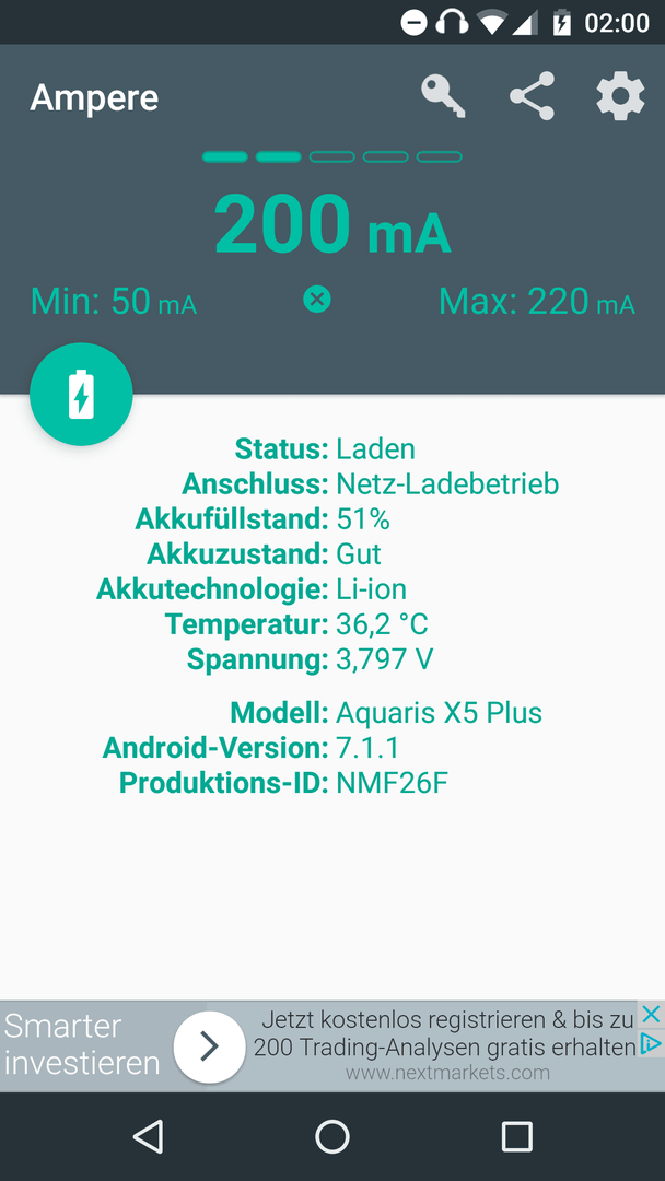

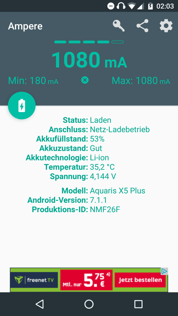

Edit2:// Ich wechsel gerade zwischen dem 2m USB Kabel, wie oben geschrieben und einem anderen kürzeren. Das kürzere lädt mit 1,2A wohingegen das 2m USB Kabel zwischenzeitlich gar nicht/ als USB Ladegerät oder als Netzteil erkannt wird. Es scheint also wohl am USB Kabel liegen. Habt ihr persönlich ein >1,2m Ladekabel im Einsatz, dass zuverlässig funktioniert? Es ist nämlich nervig immer ein Verlängerungskabel zu holen :D

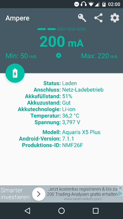

[doublepost=1500077587,1500070863][/doublepost]Screenshot_20170715-020054.png Screenshot_20170715-020401.png
Das sind einmal die beiden Kabel im Vergleich. Oben das 2m Amazon Kabel und unten ein 1m Kurzes Kabel was ich hier noch rumfliegen hatte. Mich wundert die geringe Ladespannung und geringer Ladestrom des 2m Kabels. Das hat nämlich mal super funktioniert. Das 1m Kabel dagegen verhält sich wie erwartet beim Laden.

So ich habe mir jetzt das Anker Kabel bestellt und ein USB Multimeter. Die App zeigt wirklich was ganz anderes an, als das Multimeter. Die Investition lohnt sich :)
Das alte Kabel hatte tatsächlich nur ein Ladestrom von 200mA. Mit dem Anker komme ich wieder auf die erwarteten 1.4 - 1.5A. Und ein anderes kürzeres, schafft maximal sogar nur 1A. Interessant, dass es wirklich so vom Kabel abhängig ist :)
