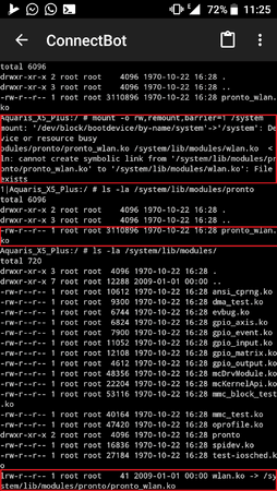

Seit Kernel 01.004.RC109 und 01.006.RC001 geht der WLAN Slider beim Anschalten immer sofort zurück. Hat jemand eine Ahnung, wie ich das beheben kann? Kernel downgrade?
Diese Phänomen kann ich bei mir nicht beobachten, zumindest bei der Version 01.004.RC109 nicht.
@god-future
Welches ROM?
#!/system/bin/sh
mount -o rw,remount,barrier=1 /system
rm /system/lib/modules/wlan.ko
ln -s /system/lib/modules/pronto/pronto_wlan.ko /system/lib/modules/wlan.ko
mount -o ro,remount,barrier=1 /system
Reaktionen: moidept
cyclon1978 schrieb:
@god-future
Welches ROM?
#!/system/bin/sh
BQ Android 2.1.0.
Ich hatte gesehen, dass ich kein wlan0 mehr habe. Sollten deine Befehle da ansetzen, wäre das genau ins Schwarze ;-)
Die Befehle sollten nur einmal nötig sein (vermutlich fehlt der Link /system/lib/modules/wlan.ko -> /system/lib/modules/pronto/pronto_wlan.ko).
Sollte das Modul selbst fehlen (/system/lib/modules/pronto/pronto_wlan.ko) neuesten Kernel flashen.
Bitte reporten ob es geklappt hat.

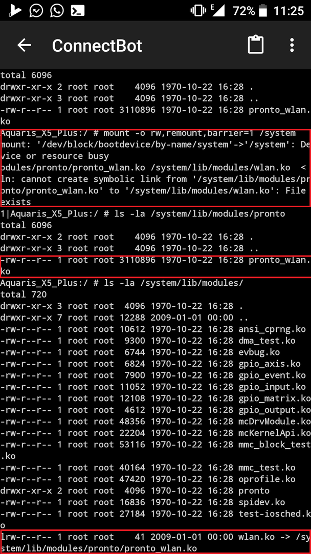

Ich konnte die Partition im laufenden Betrieb nicht mounten. Auch scheint es, als wäre alles in Ordnung, denn der Symlink ist vorhanden. Screenshot_20170717-112508_2.png
su
sysrw
Dann den Rest des Skriptes
Falls Du sysrw nicht hast
busybox mount -o rw,remount /system
