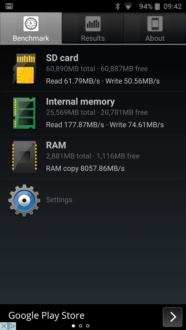

Die nun statt der langsamen Toshiba M302 (64GB) verbaute Sandisk Extreme (64GB, Version V30...) schafft ca. 62MB/s read / 50MB/s write. Damit bin ich zufrieden.
Reaktionen: Frank84
