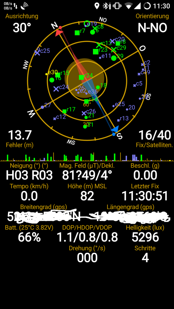

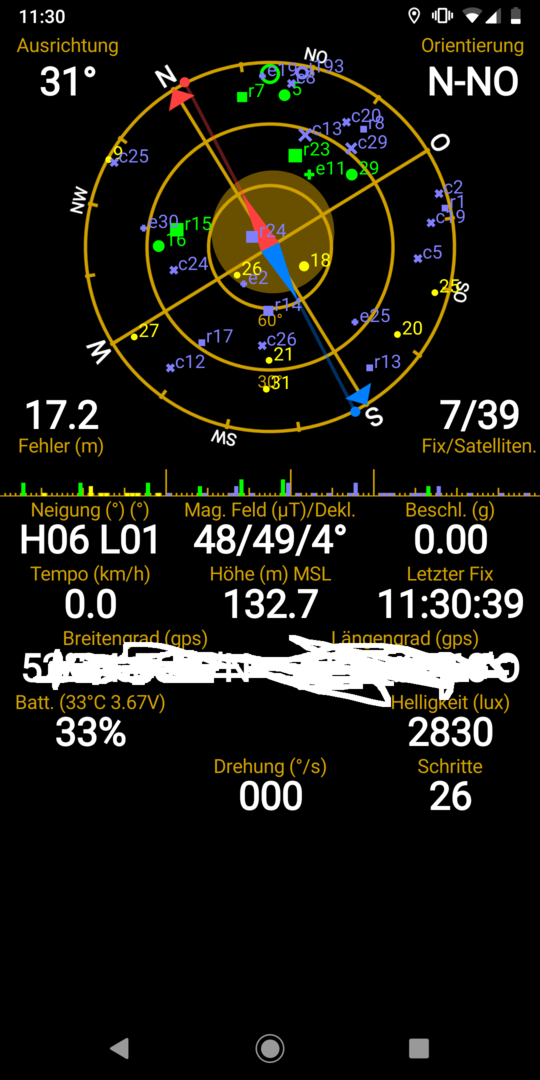

Ich habe es mit dem aktuellen LineageOS(Juni) ausprobiert. Bei mir sind zwei Galileo-Satelliten zu sehen mit "GPS Test" aus F-Droid.
Vielleicht auch interessant - ein direkter Vergleich zwischen X5+ mit LOS (links) und X2 mit Stock ROM (rechts) am gleichen Standort.
Der X2 hat zumindest einen Galileo Satelliten in der Fix-Berechnung miteinbezogen, der X5+ hat darauf verzichtet (oder nicht berücksichtigt aus irgendeinem Grund). Der X5+ hat aber trotzdem den genaueren Fix.
