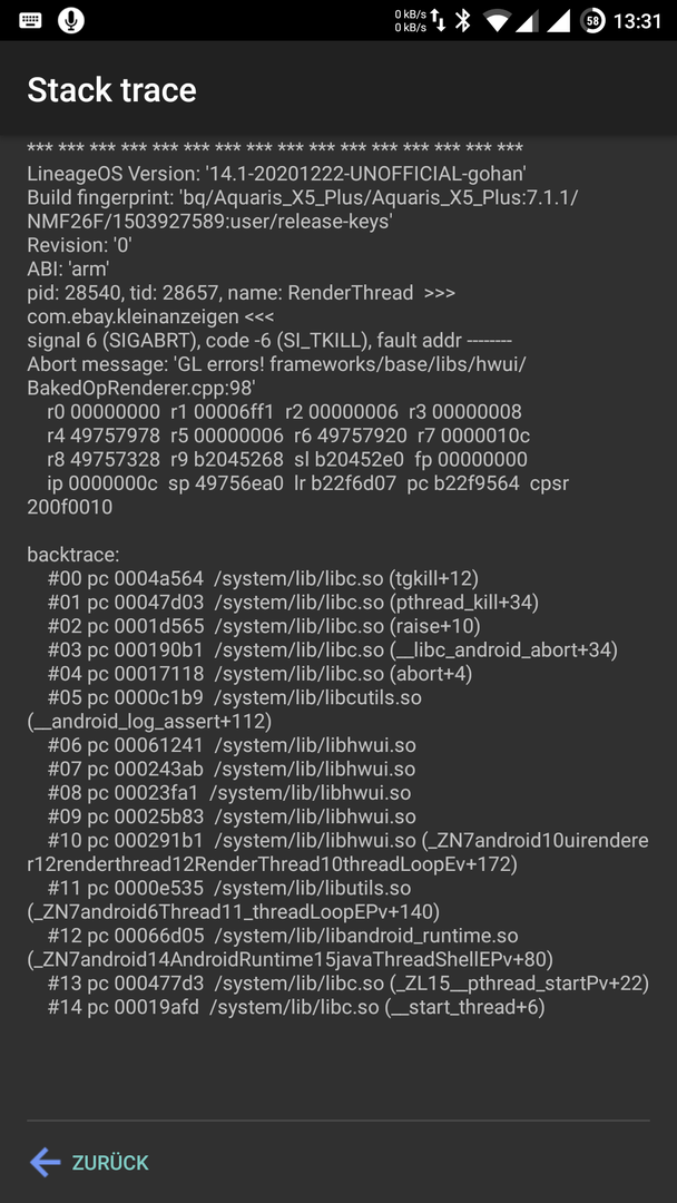

Eine Frage: Habe schon mehrere BQ X5 plus getestet, habe aber überall Probleme mit der eBay Kleinanzeigen App. Habe Lineage Os von hier und das gApps nano paket drauf. Bei der Benutzung ist immer wieder ziemlich schnell der Punkt erreicht, wo ebay kleinanzeigen beendet wird... Da meine Frau diese App gerne und viel benutzt ist hier der Frust groß... Könnt ihr das auch kurz testen und bestätigen? ODer gibt es irgendwo Log Files dass man den Grund herausfindet? Ist schon seit Monaten (immer) so...

@wolfi.thomas Das Problem habe ich selber auch schon seit Anfang an, das gleiche gilt auch für Aliexpress z.b., da schmiert es mir auch hin und wieder mal einfach so ab, was ziemlich kritisch ist wenn man mitten im Bezahlvorgang ist...
@Dodo69 Genau, Ali Express ist auch so ein Kandidat... Stimmt, da dachte ich immer dass die App zu orpulent gemacht wurde und mit dem Nachladen nicht nachkommt... Aber vielleicht auch einfach der grundlegende Bug... ?!
@wolfi.thomas Mmhh... ich bin mir nicht sicher, ob das Problem auch bei Lineage OS 15 auftaucht, die Loga aber sind auch komisch...
eBay zb. erzählt was vom Native Crash aber im Stack Trace kommt etwas mit dem Renderer raus...

Vielleicht hilft es schon unter "Einstellungen", "Entwickleroptionen" die "WebView Simultanverarbeitung" zu aktivieren. Das ist bei mir schon länger aktiviert. Da ich keine ebay-App auf dem Smartphone verwende, kann ich sonst dazu nichts sagen. Aber vielleicht ist es einen Versuch wert.

@DrDragor Danke für den Tipp,werde ich testen
Erster Eindruck: Scheint etwas zu bringen bislang stabil (ebay Kleinanzeigen), wird weiter getestet...
@wolfi.thomas Vielleicht etwas was mir jetzt aufgefallen ist, ich habe neuerdings den Google WebView installiert und unter Entwickleroptionen von AOSP auf Google gewechselt, Aliexpress stürzt jetzt deutlich seltener ab bzw was mir aufgefallen ist, nachdem es ein oder zweimal abgestürzt ist läuft es stabiler!
