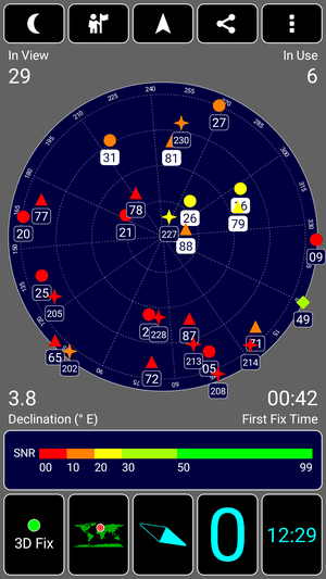

Hallo, funktioniert denn das GPS und der Kompass richtig zur genauen Streckenaufzeichnung für gpx dateien mit eurem LOS?
@RobiRobert
Ich verwende Oruxmaps und GPS Status und hatte noch nie Probleme. Das originale Gps.conf ist suboptimal, da der erste Fix ewig dauert.
Der Kompass muss bei meinem Phone fast vor jeder Anwendung kalibriert werden, war aber auch mit dem orginalen Rom von Bq so.
OK, ich verwende GPS Status und Osmand+. In dem Fall müsste es hoffentlich auch gehen
@RobiRobert
Ich habe mit Locus Pro auch keine Probleme.
