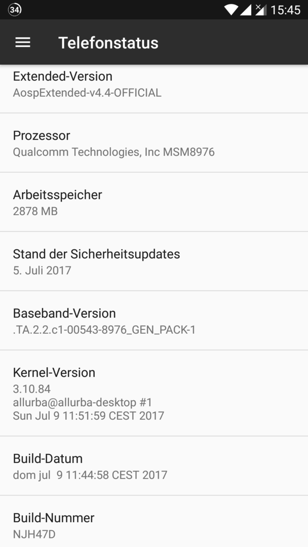

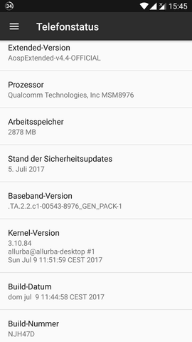

Hallo alle miteinander,
ich war auch lange nicht mehr hier auf den X5+ Seiten unterwegs. Grund: tiefste Zufriedenheit mit dem auf meinem X5+ laufendem ROM AospExtended v4.4 (von allurba). Seit mehr als zwei Jahren keinen einzigen(!) Absturz/Freeze, flink wie am ersten Tag, alles funktioniert wie es soll ... aber eben leider auf dem letzten Stand von 2017. Also muss ich wohl oder übel auf die offensichtlich einzige noch aktuell gehaltene Alternative LOS (riesen Dank an die Helden moosburger und Matador!!!) umsteigen.
Da ich ehrlich gesagt nur einen sehr blassen Schimmer von der Materie habe, möchte ich lieber vor dem Wechsel meine "dummen Fragen" stellen, ehe ich was versaue ;) .
Dumme Frage 1: kann euer LOS mit meinem Kernel?
wenn ich mich recht erinnere, habe ich damals zum Aosp-ROM einen von @allurba empfohlenen Kernel "draufgemacht":
Dumme Frage 2: brauche ich den Migration-Script überhaupt?
"Signiert" / "Unsigniert" - das sagt mir leider nichts (Den Aosp-ROM habe ich einfach über TWRP installiert und fertig war's).
Liege ich richtig damit, dass ich den Migration-Script nur benötige, wenn ich von LOS official zu LOS signed-unoffial wechseln will? Da ich aber derzeit überhaupt kein LOS drauf habe, kann ich einfach euer angepasstes LOS per TWRP ohne weitere Aktionen installieren?
Danke im Voraus für eure Antworten :1f64f:
