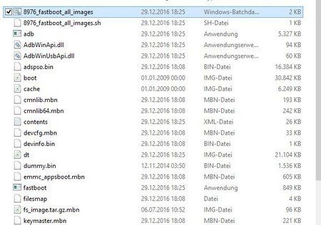

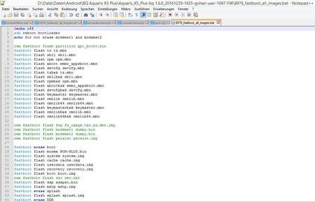

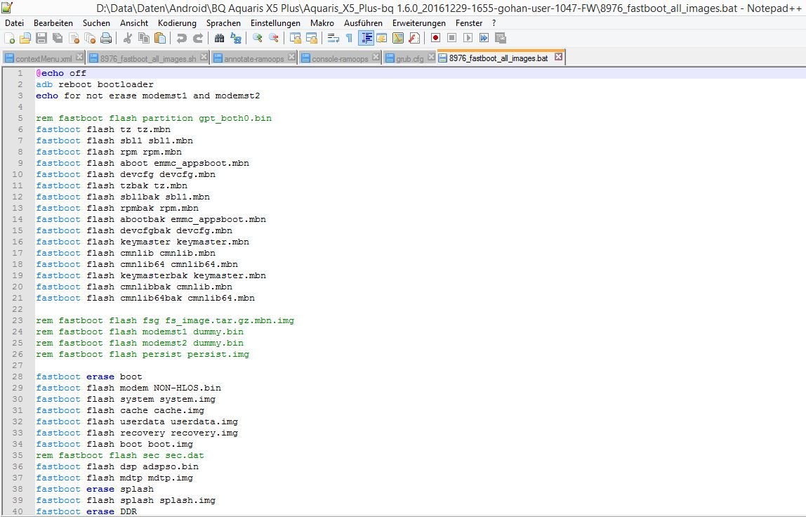

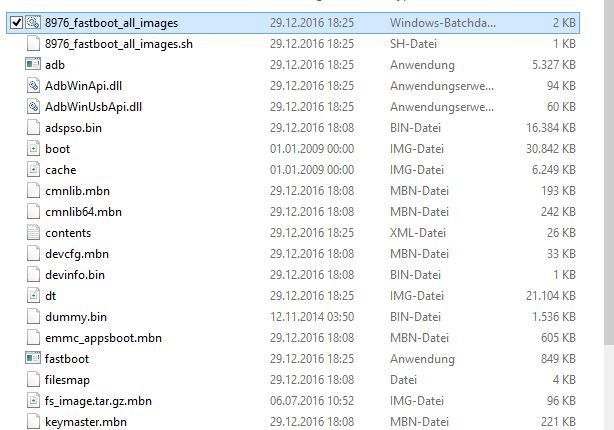

Ich möchte gerne meine Handy rooten um einige Änderungen vozunehmen, und habe glaube ich soweit alles verstanden zumindest theoretisch, aber es scheitert bei mir leider daran, dass ich die weiter oben beschriebene Modifizierung der Datei 8976_fastboot_all_images.bat schlicht und einfach nicht " auffinden" kann, weder von der Komandozeilen Ebene noch in dem OrdnerFlashTool 3.04 und daher nicht durchführen kann..., um meine Daten nicht überschreiben zu lassen.
Allerdings ist mir aufgefallen, dass ich BUILD Version 1.60 habe...
Ich wäre über eine Hilfestellung oder Anregung sehr dankbar
Hallo michel04,
Die "8976_fastboot_all_images.bat" ist in der Herunterzuladenden Datei :
"Aquaris_X5_Plus-bq 1.6.0_20161229-1655-gohan-user-1047-FW"

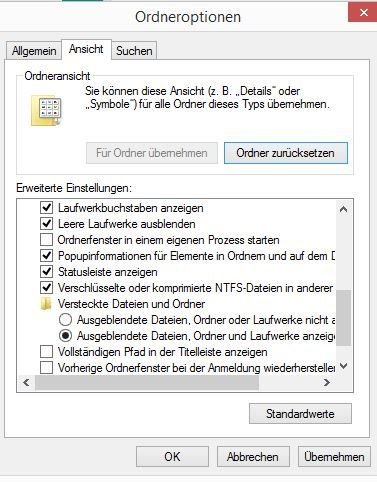

Die "1.60" ist zur Zeit die Aktuellste Firmware / Stockrom. wenn du einen Windows PC Nutzt, empfehle ich dir,
Unter Systemsteuerung > Ordneroption : > Ansicht > Ausgeblendete Dateien, Ordner und Laufwerke anzeigen.
Reaktionen: michel04
