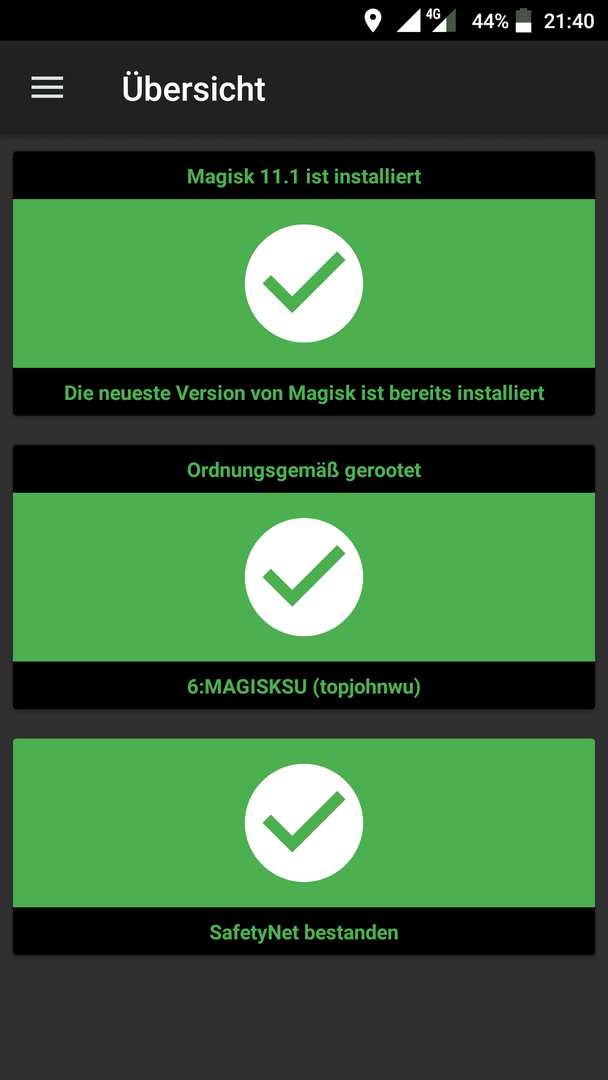

Jemand schon Nougat mit Magisk systemless mit funktionierendem Riot verstecken vor Banking Apps erfolgreich gewesen?
Ich hab zweimal versucht Magisk zu installieren, einmal ungerooted und einmal mit Chainfires SuperSu drauf ... Ergebnis in beiden Fällen war ein Bootloop....
Magisk mit magisk su funktioniert einwandfrei und passiert das safety net. Meine banking apps von Postbank und deutsche Bank funktionieren
Kannst du kurz erklären wie du das gemacht hast?
Angefangen mit einem frischen System, da unlock und unlock_critical durchgeführt, hab ich in twrp GEBOOTET, magisk 11.1 geflasht, neugestartet, den Manager aus dem Playstore installiert und dort alles eingestellt.
Für mich habe ich dann über die twrp App dieses geflasht, ist aber nicht notwendig, glaub ich.
Alles sehr intuitiv und einfach, so einfach hatte ich das noch bei keinem Phone.
Hoffe, das hilft :) falls nicht, einfach fragen.
Reaktionen: Marty1
Ich habs im Prinzip fast genauso gemacht.. nur das TWRP schon drauf war
Wie gesagt, bei mir geht's... Vllt liegt es an der twrp Version? Bei mir ist es die 3.1.0.0
Danke dir. Verstehe ich dich richtig, dass du das Update aber ohne Root oder sonstige vorherige Modifikation ausgeführt hast?
Mich interssiert ob ich vor dem Update (via PC gemäß anleitung) noch irgendetwas unrooten muss oder ähnliches. Habe aktuell die 1.6 FW mit Magsik erfolgreich am laufen. Aber schonmal gut zu wissen das es läuft unter Nougat mit dem BQ.
Genau, vor dem Update war es im Originalzustand.

Faszinierend.. ich hab nochmal einen vollständigen unroot gemacht... Das Original Recovery installiert und dann Magisk drauf.. läuft... Seltsam...
Safety.net Check auch OK ... Das ging nicht mal unter Marshmallow... Und meine Bezahlapp konnte ich jetzt auch verstecken...
Hab nur aus Spass mal das Google-Assistant-Modul installiert... Läuft auch... Langsam wirds
