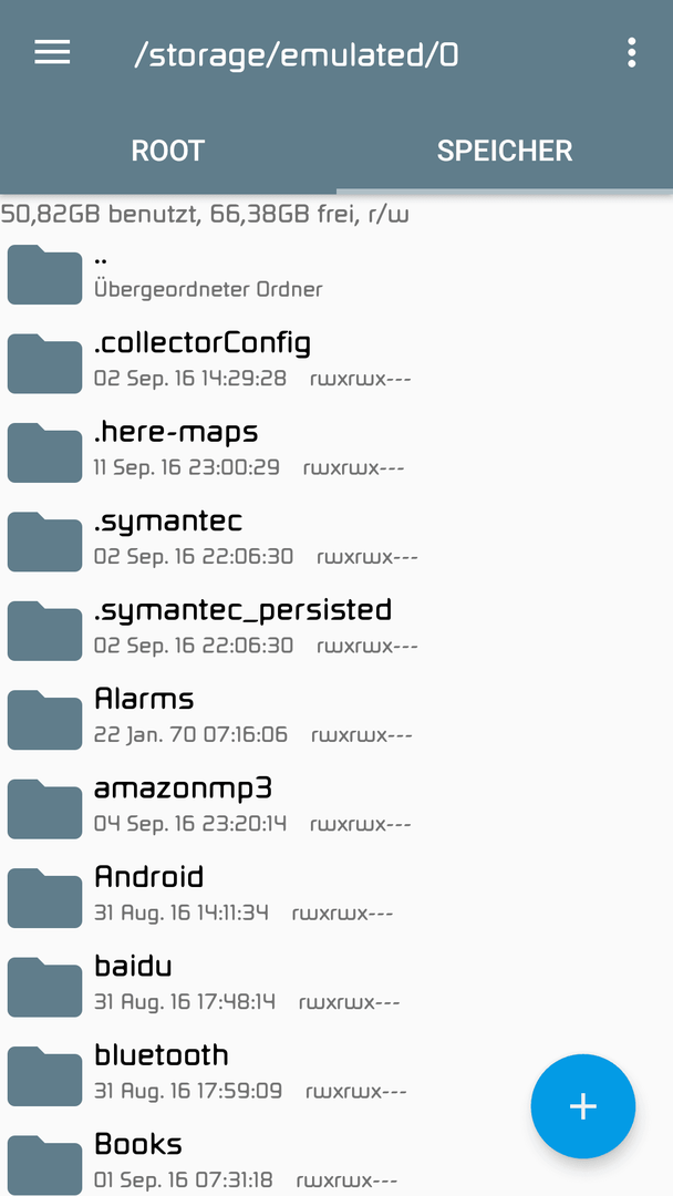

Im Screenshot wird angezeigt wie meine SD-Karte eingebubnden ist. Bei neuen Programmen werde ich beim ersten Speichern hin und wieder gefragt, ob ich Intern oder auf der Seicherkarte speichern möchte. Programme lassen sich in der Regel weiterhin von der SD-Karte nach Intern verschieben. Einige, vor allem ältere Programme, wollen weiterhin intern gespeichert werden. Ob so, wie es bei mir eingerichtet ist, es langsamer läuft weiß ich nicht, subjektiv scheint es nicht so. Mit +71 ist das auch nicht mehr so wichtig.
