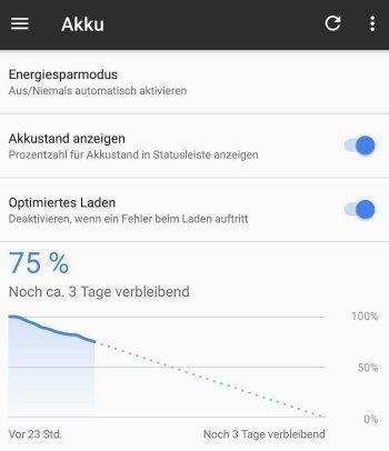

@demlak Hi ich bin neu hier habe aber festgestellt wenn ich die Einstellung optimiertes laden deaktiviere ist laut Akku Anzeige alles gut und er entlädt nicht mehr so schnell.

Klamos Beobachtung finde ich sehr interessant. Vielleicht sollte man dem einmal nachgehen. Mein Gerät ist ja auch nach fast zwei Jahren noch nicht von der Beulenpest oder anderen Akku-Auffälligkeiten betroffen. Bei mir war auch von Anfang an die Funktion "optimiertes Laden" deaktiviert.

BQSupport schrieb:
Hallo @Klamos
danke für dein Beitrag, sollte andersrum sein aber ist gut zu wissen ;)
Das irritiert mich. Dann sollte die Funktion "optimiertes entladen" heißen O.o
Wenn man sich unter "optimiertes Laden" vorstellt, dass der Akku nicht bis ins letzte geladen wird, um ihn weniger zu stressen, dann ist jedoch das Verhalten, dass die Kapazität von 100 auf 0% schneller abnimmt korrekt.

Hallo @Korfox
das Optimierte laden, ist aber keine Funktion die von BQ aus zur Verfügung gestellt wurde. Das ist eine Funktion von der AccuBattery app oder?
Sonst sagt uns bitte wo ihr diese Funktion bei Android in den Aquaris X5 Plus gefunden habt.
Danke
... Einstellungen / Akku.
Reaktionen: Korfox und nik
Hallo @sgk1200
Ach so. Ok das ist eine Funktion damit das laden schneller geht. Das ist so eine Art Quick Charge mit den Kabeln die das auch erlauben. Von 1,2 geht es bis 1,6 Ampere.
