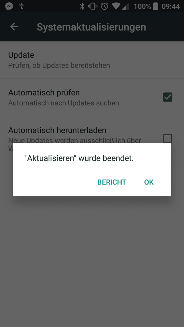

wenn ich eine manelle Suche nach Updates auf meinem X5 Plus anstosse, stürzt die App jedes Mal an. Hat noch jemand das Problem? Was könnte die Ursache sein?

Hast Du schon versucht, Daten und Cache der Update-App zu löschen?
Wie heisst die App genau die ich da zurücksetzen sollte?

@Jackie78, geh doch mal in den Playstore und suche da nach Aktualisierungen.
Im Playstore ist alles aktuell :(
Huch! Hier auch. Das ist definitiv neu. Habe auch vor kurzem das Service-Update eingespielt.
02-27 22:38:28.903 com.bqreaders.ota 14369 - E AndroidRuntime java.lang.RuntimeException: Unable to start activity ComponentInfo{com.bqreaders.ota/com.bqreaders.ota.act.MainActivity}: java.lang.IllegalStateException: The meta-data tag in your app's AndroidManifest.xml does not have the right value. Expected 9080000 but found 10084000. You must have the following declaration within the <application> element: <meta-data android:name="com.google.android.gms.version" android:value="@integer/google_play_services_version" />

„BQ Services“ crashte neulich noch bei mir. Grad war ich in den globalen Apps-Einstellungen, um die Versionsnummer raus zu suchen (8.0.3-11fb868 ), habe Spaßeshalber mal auf „Beenden“ gedrückt (k.A., ob das relevant war), jedenfalls crasht bei mir die Updatesuche jetzt nicht mehr.
