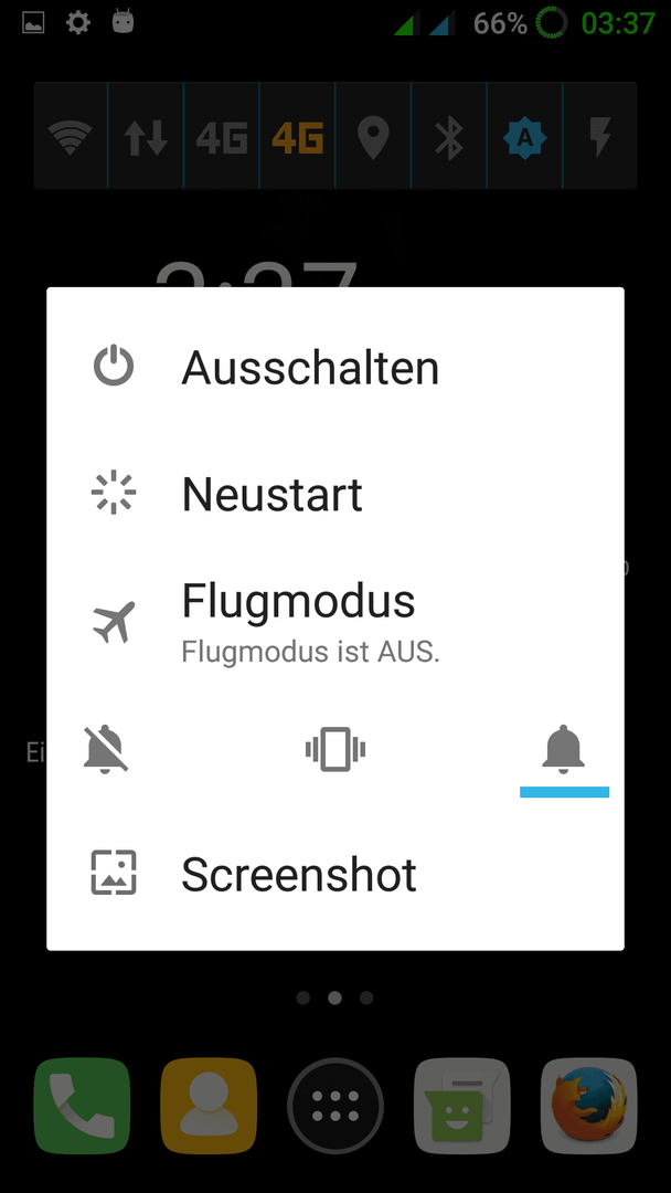

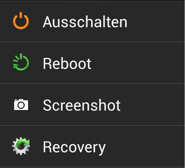

So alles läuft, aber wo finde ich in der Gravitybox die Einstellung für das "Advanced Power Menu"
Beispiel
Erweiterter Neustart, Software-Neustart, Ins Recovery starten, Screenshot. usw...
OK ich habe das "Advanced Power Menu+ (APM+" genommen .
Schau mal bei Gravitybox unter "Energieeinstellungen anpassen" nach: zweiter Punkt von oben
Reaktionen: Miss Montage und moidept

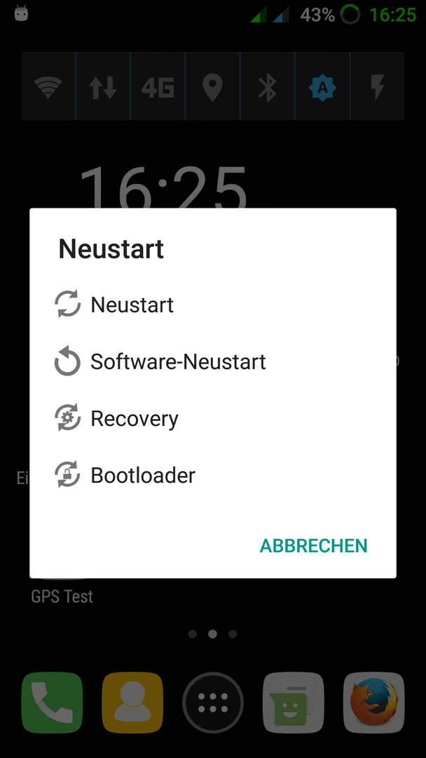

@copy&paste,
Danke das war der richtige Tipp.
