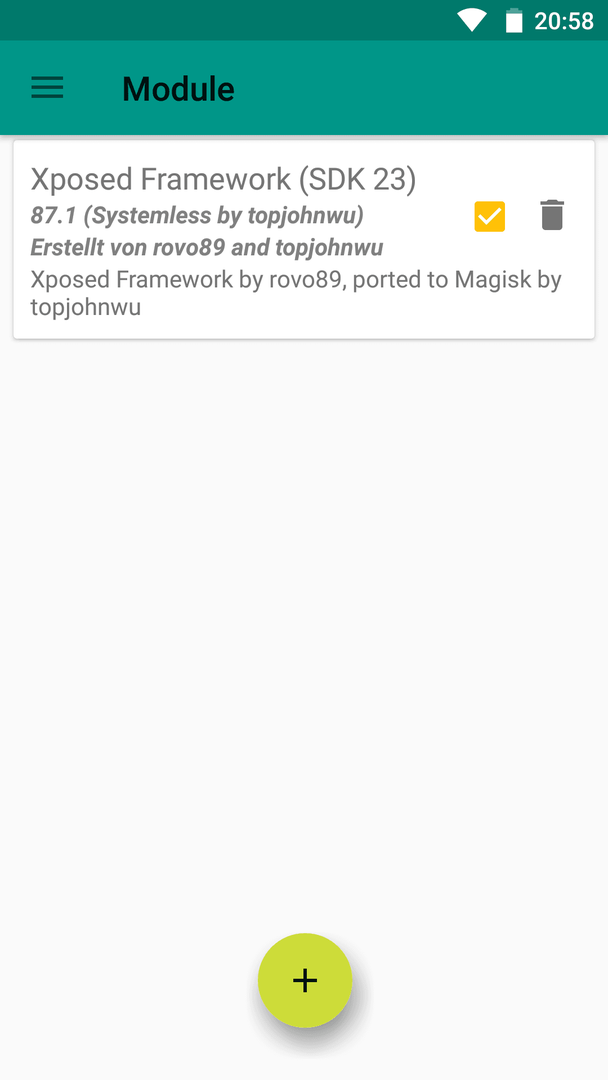

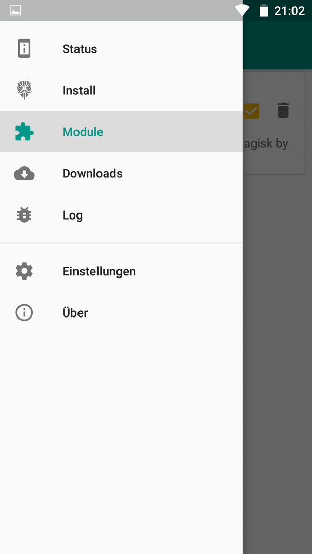

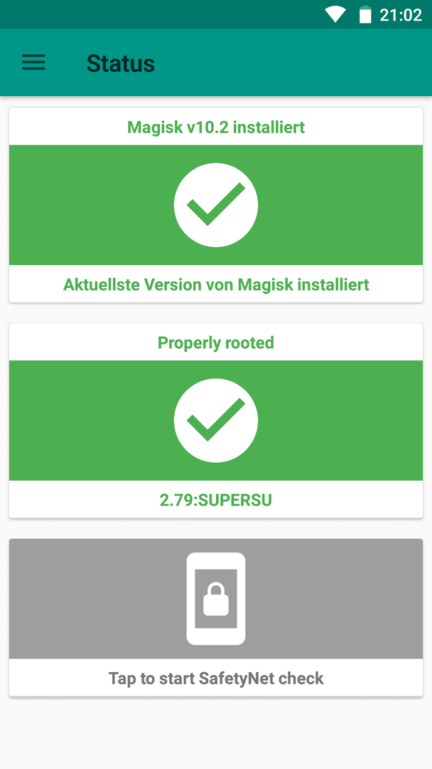

Deswegen Versuche ich es nochmal anhand von Screenshots zu erklären. Erstmal 3 Screens aus Magisk:
1. Status: Version 10.2 plus Root
2. Das Menü in dem ich Xposed als Modul in Magisk installiert habe
3. Das installierte Modul Xposed SDK

Alles cremig. Jetzt noch den verlinkten modifizierten Installer und dann sollte im Idealfall im Appdrawer Xposed als App auftauchen. Und noch idealer ist es, wenn du dann dort innerhalb dessen deine gewünschten Module installieren kannst. Inwieweit die systemless-Option tatsächlich systemless ist, konnte ich allerdings noch nicht eingehender prüfen
Reaktionen: CyanoBQ und eis0r
So, jetzt hat alles geklappt! Vielen Dank an alle, die mich hier auf die richtige Spur gebracht haben, insbesondere copy&paste, der Link mit der Anleitung hat mir die letzte notwendige Klarheit gebracht! Jetzt bin ich mal gespannt, ob das nächste OTA-Update dann auch funktioniert.. ;-)
