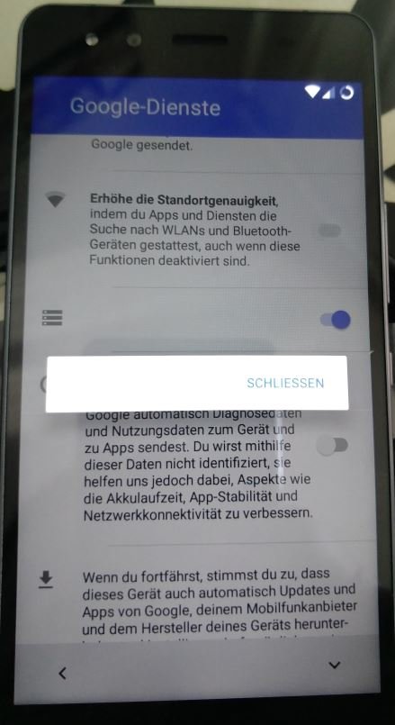

Bei der Installation ist mir aufgefallen, dass die Beschreibung bei 'nem Google Dienst fehlt bzw. fehlerhaft ist.
Weiss jemand, wozu das gehört (die drei Balken)?

Ich habe mich auch schon gefragt, warum da an dieser stelle nix steht, aber das ist kein X5-spzifisches Problem, selbes hatte ich auch beim mako und beim i9305
