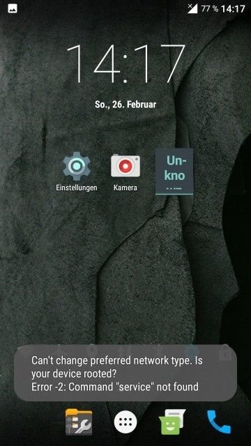

  5. Ich nutzte bis dato gern dieses Toogle zum umschalten. Bekomme jedoch nur diese Fehlermeldung zu sehen:
Root ist natürlich vorhanden (die hausinterne Methode: sprich geflasht wurde die "addonsu-arm-signed.zip"). Ich weiß dass die App nicht überall funktioniert. Vielleicht kann jemand aus der Fehlermeldung Rückschlüsse ziehen wo es hakt.
