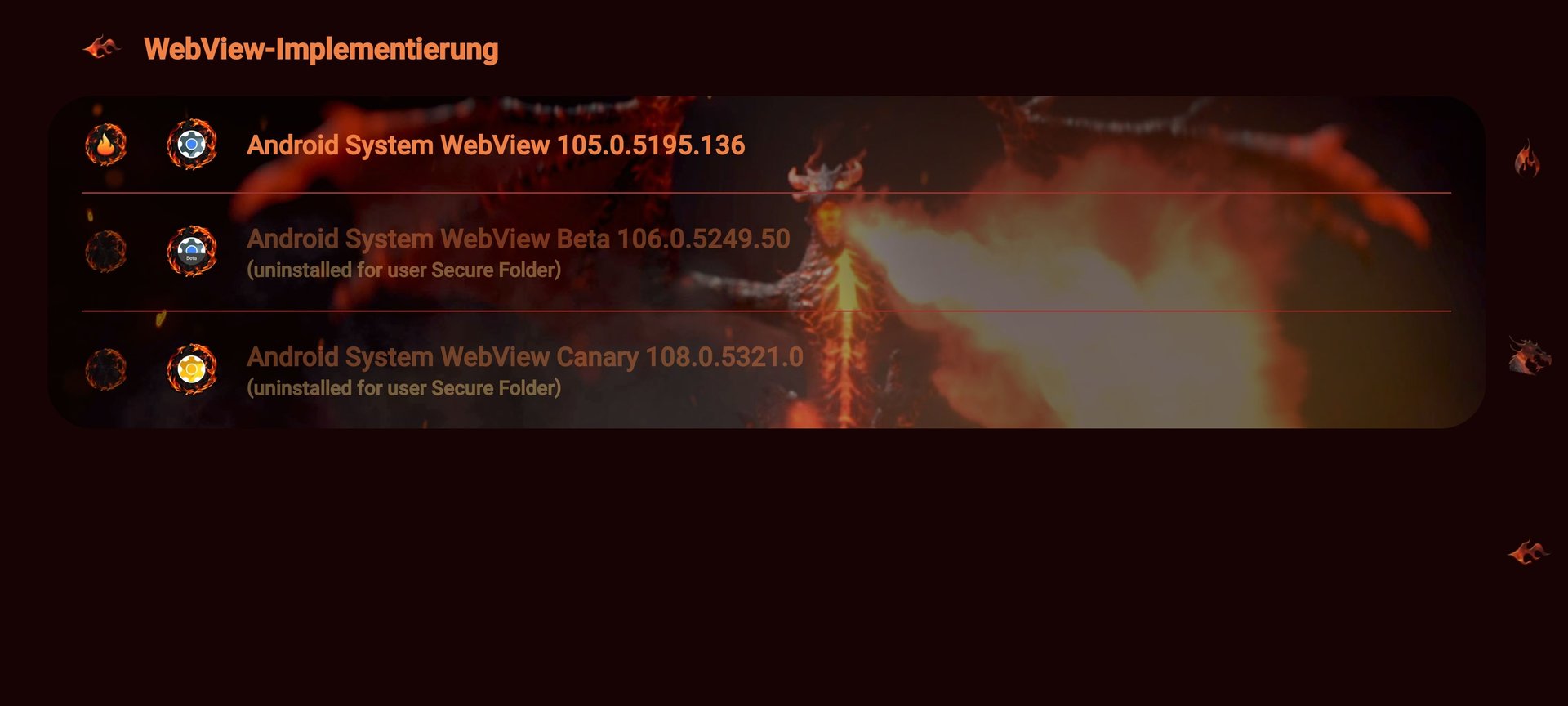

@SirMarc Generell kannst du zw. Chrome und Android WebView wählen. Allerdings wird Chrome als Standard verwendet und Android WebView dient nur als Notfalllösung. Festgesetzt wird das durch
Code:
/system/framework/framework-res.apk/res/xml/config_webview_packages.xml
Meine das da, konnte man früher immer umstellen, jetzt nicht mehr.
@SirMarc Das sind die Entwickleroptionen? Chrome/Android WebView war nur ein Beispiel dafür, wie es im System geregelt ist. Maßgeblich ist das o.g. XML-Sheet. Dort sind die Prioritäten fest hinterlegt. Im Anhang findest du als Beispiel mein Sheet. Deins wird ähnlich strukturiert sein.
Dein Problem im System ist folgendes:
Android WebView (AW) Stable ist als Default (oder Fallback für Chrome) festgelegt und die Versionen Beta, Dev und Canary erst als nachfolgende Prio eingetragen.
Um dein Problem zu lösen, musst du die Prios umgehen, indem AW stable deinstalliert wird.
Code:
adb shell pm uninstall -user 0 com.google.android.webview
Dann wird vermutlich AW Beta aktiv. Die Version Canary dann wiederum, wenn Stable und Beta deinstalliert sind.
In deinem Screenshot wird es ja auch so dargestellt, dass Beta und Canary für den besagten User nicht aktiv sind.

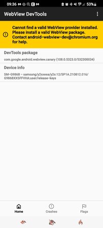

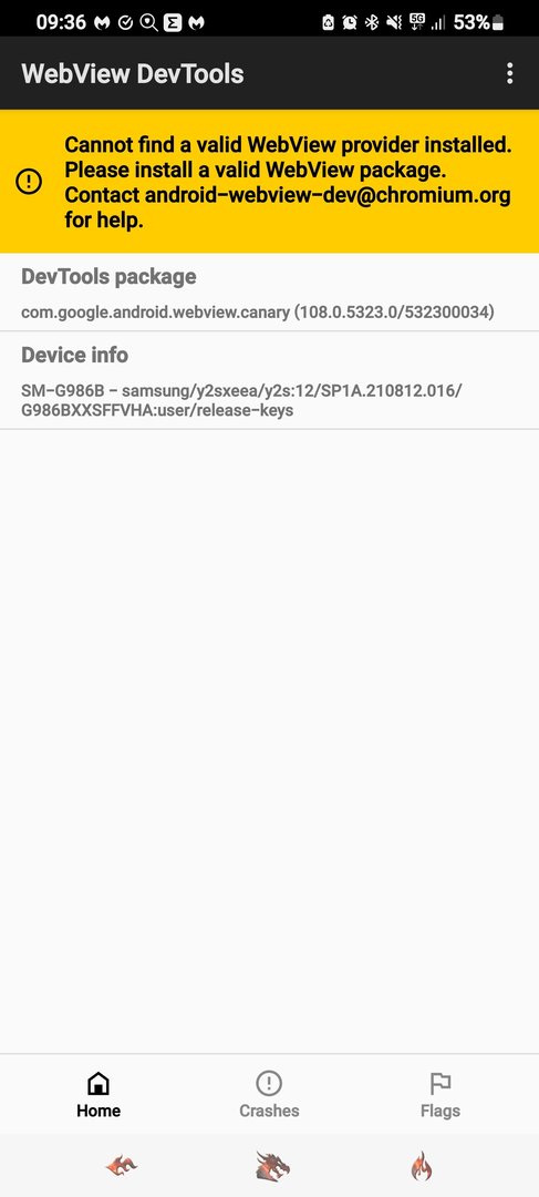

@SirMarc Was genau wird angezeigt? Wird angezeigt, dass die Stable nicht installiert ist? Denn die hast du ja jetzt auch deinstalliert, also wäre das korrekt. Oder wird angezeigt, dass du die Beta nicht verwenden kannst, weil die Stable nicht mehr installiert ist?
Nur das
@chrs267 geht ja nicht ohne PC. 😉
Ne Deaktiviert über Einstellung/Apps
Beta und dev sagt das selbe wenn ich starte.
