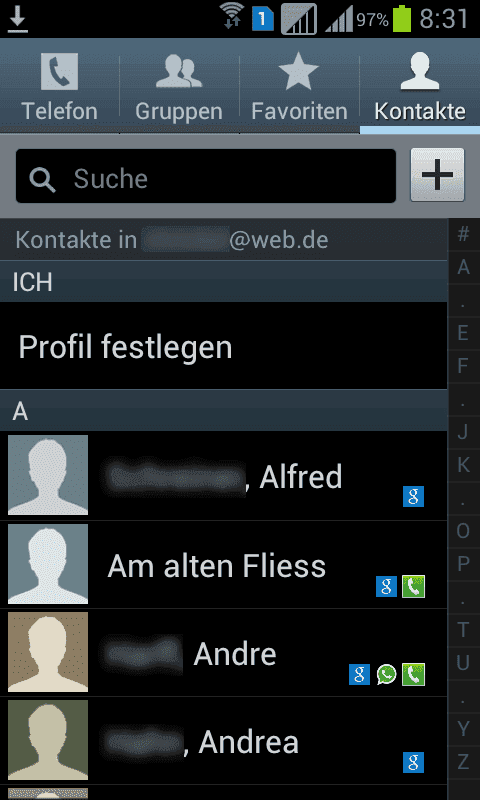

Hier das Ergebnis der Kontaktanzeige "google"

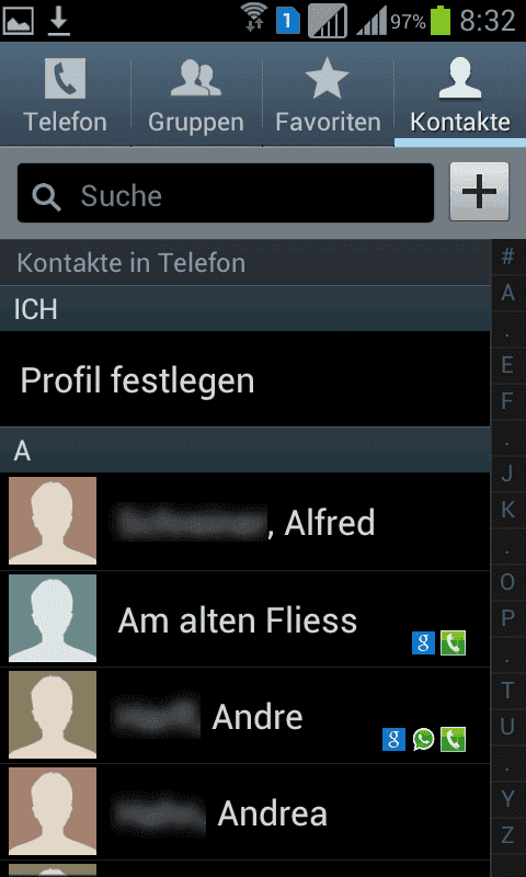

Hier das Ergebnis der Kontaktanzeige "nur Telefon"
Was mir hier schon auffiel ist, dass manche Kontakte das "google" und Telefonsymbol haben, andere aber nicht, bei manchen wird wahtsapp angezeigt, bei anderen nicht.

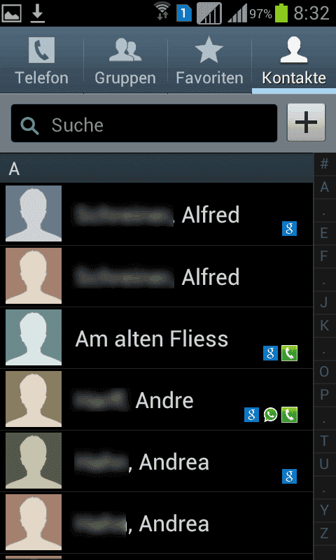

Und hier jetzt das Ergebis, der Anzeige "alle Kontakte"
Wie nach der Telefonanzeige leider erwartet -aber nicht erwünscht- diejenigen Kontakte, die in der Anzeige "nur Telefon" ein "g" hatten, werden einfach angezeigt, die anderen doppelt.
Wie kommt es, dass die Kontakte bei Ex- und wieder Import unterschiedlich behandelt werden und was kann ich anders machen, damit mir alle Kontakte nur einfach angezeigt werden?

Kontakt antippen, zusammenführen, Doppel auswählen, fertig.
Danke jna für die Lösung des "Problems".
