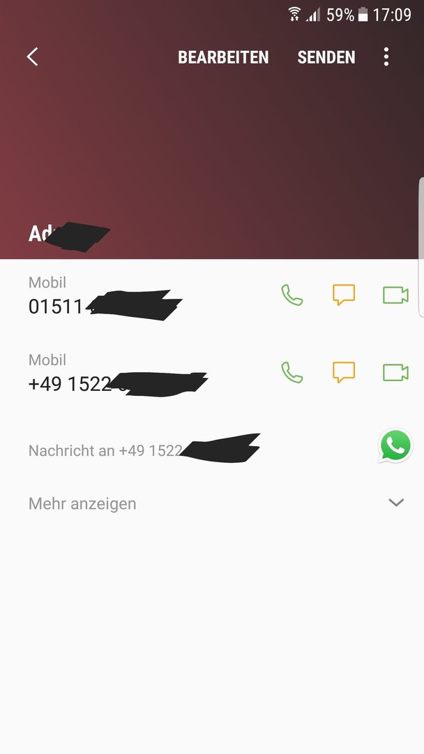

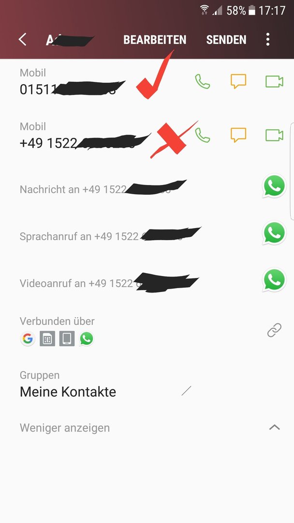

Servus zam ... ich habe ein Problem mit meinem S7 Edge. Und zwar verknüpfen sich einfach kontakte miteinander (siehe Bild). kleines Beispiel, habe am Wochenende versucht meinen Onkel anzurufen (normal in Kontakte gegangen und zum Anrufen "gewischt" .... 2 tage später fragt meine Ex was ich von Ihr wollt :confused2:. Habe dann gesehen das Im Kontakt von meinem Onkel eine zweite Nummer drin war (immer die untere Nummer ist die falsche siehe Bild). Und das ist bei vielen Kontakten so. Kann man das irgendwie abstellen ?

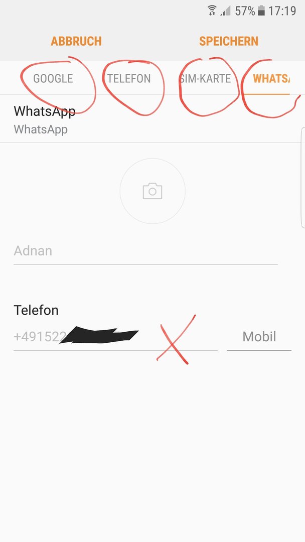

Ach ja ... und die Nummer, die falschen in jenen Kontakt ist, wird auch als Standard festgelegt :/ UND wann kann diese Nummer nicht mehr einfach löschen, die "Original Nummer" jedoch schon. Die "falschen nummern" sind auch immer unter Whatsapp gespeichert (Siehe Bild) die "Richtige Nummer jedoch unter Sim-Karte, Telefon und Google.Total komisch. Ich hoff mir kann jemand Helfen

Die "Lösung" steht in Post #2 und nach wie vor gibt's wohl nur zwei Verfahren den Spuk abzustellen, die Kontakte händisch trennen (danach faßt Google den/die betroffenen Kontakte nicht mehr an) oder seine Kontakte nicht im Google-Konto speichern.

Ich bin ja schonmal durchgegangen und hab alles kontakte wieder richtig gemacht. Aber des passt trotzdem noch. Aber warum ist die falsche nummer immer mit whatsapp verbunden?

Wirklich die Kontakte getrennt ... ?
... dann müßtest du zumindest deine WhatsApp-Kontakte doppelt haben, denn WhatApp mach bei der Installation etwas ähnliches wie Google beim Zusammenfassen, es scannt dein Telefonbuch und verknüpft den Kontakt des WhatsApp-Kontos mit dem Kontakt des Kontaktespeichers, damit du eben den Kontakt nicht "doppelt" siehst, sondern der WhatsApp-Kontakt durch die Verknüpfung in den "regulären" Kontakt "eingeblendet" wird. Der Contact Editor Free zeigt beim Bearbeiten eines Kontaktes untereinander die weiteren Verknüpfungen an.

Wie trennt man die denn richtig?? Ich glaub ich hab da was falsch verstanden. Kannst fu mir evtl bitte erklären, wie genau ich jetzt vorgehen solll?
Also ich habe gerade eben mal angefangen die nummern, die NICHT in die jeweiligen Kontakte gehört, wieder zu löschen, in dem ich den kompletten kontakt gelöscht und wieder neu angelegt habe (Von A abwärts). ABER als ich dann mal wieder bei Kontakten nachgeguckt habe, welche schon neu angelegt waren, waren schon wieder vermischte kontakte dabei. Ich werd noch verrückt

Einen Kontakt bearbeiten, das Dreipunktemenu auswählen => dort steht bei einem "Solo"-Kontakt dann Kontakt verbinden, bei vereits "Verknüpften Kontakten" sollte dort zusätzlich "Kontakt trennen" auftauchen.
Schau dir das mit dem ContactEditor an, dort sieht man es am deutlichsten.
