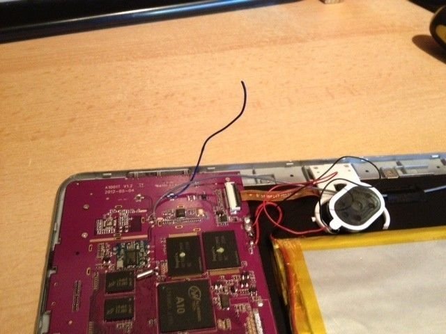

Das größte Problem ist,es kommt kein Ton aus dem Kasten !!
Bei keiner Aktion an dem Teil ! Das Ding gibt keinen Mucks von sich !
Kennt das Problem jemand ? Per Kopfhörer kommt Ton
(aber da auch nur auf einer Seite der Kopfhörer).
Das hatte hier noch keiner, soweit ich weiß, aber es klingt wie kaputt :huh:

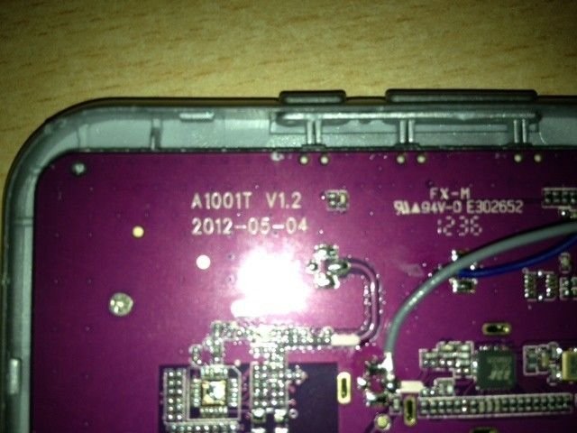

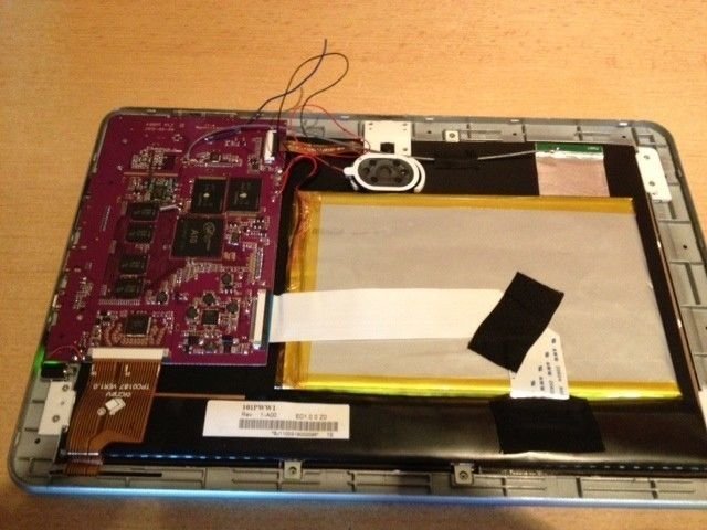

Hier mal geöffnet. Und siehe da.. ein Kabel los (ob das so gehört) ?
Hat jemand eine Idee wofür es ist ?

Auf dem Foto schlecht zu erkennen, aber das dürfte die WLAN-Antenne sein.
Ist nicht schön wenn sie so lose herum liegt. Besser ist, wenn sie gerade an der Gehäusekante entlang geführt wird.
Und was ist dann auf dem ersten Bild das silberne Teil oben in der rechten ecke ?
Dachte das das die WLAN Antenne ist.
Mhhh....
Oh, da ist noch ein blaues, hatte ich übersehen, dachte das war das graue. Könnte Bluetooth sein, sollte aber eigentlich auch nicht locker herum hängen, ist aber nicht tragisch.

der Anschluss Unten ist für die Wlan- Antenne und der links für GPS (Chip und Bauteile fehlen, ist wahrscheinlich für eine andere Baureihe gedacht)
der Anschluss mit dem blauen draht könnte das Bluetooth sein, bei mir ist der Anschluss aber leer und BT funktioniert trotzdem.
Ich hab mal probeweise eine Antenne dran gehängt, hat aber wim Wlan nichts verändert. Also ist meine Vermutung BT.
