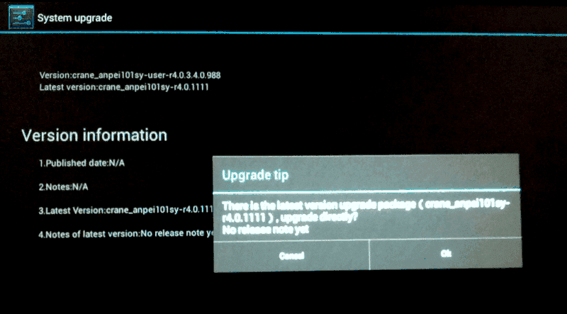

Ok, hab jetzt die aktuellste 0242 firmware geflashed. Sieht bisher ganz i.O. aus. Nur, ich bekomme nach jedem Booten eine System Upgrade Meldung präsentiert!?!?
Es gibt doch nichts neueres vom Hersteller als die 0242, was soll diese Upgrade Meldung also?
Auch mal installieren.
Das ist ein kleines Update.

Und gleich eine Warnung wg. dem von mir weiter oben angesprochenen OTA-Update, das angeboten wird, selbst wenn man die aktuellste 0242 Firmware installiert hat. Dieses OTA-Update NICHT durchführen, danach war ich nämlich wieder schön zurück auf 4.0.3 :( (und durfte alles nochmal neu machen mit der 0242)

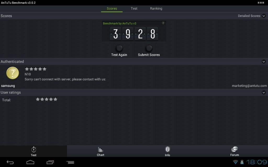

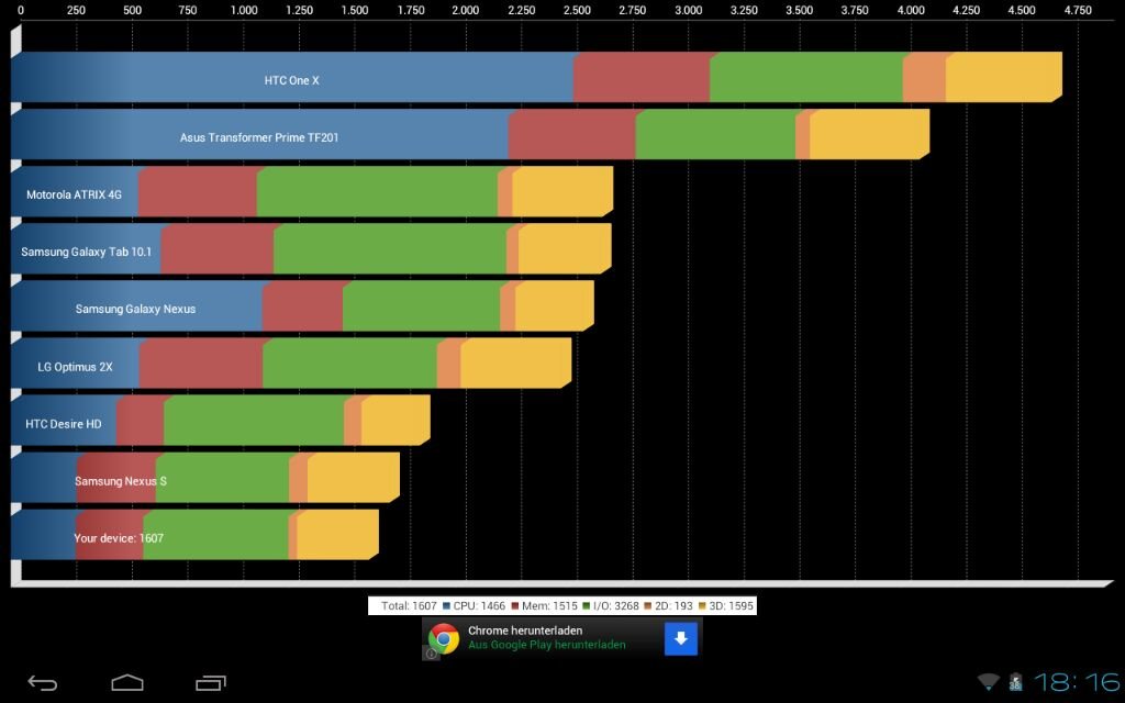

So und noch ein paar Benchmarks von AOKP:
Antutu:
Quadrant:
