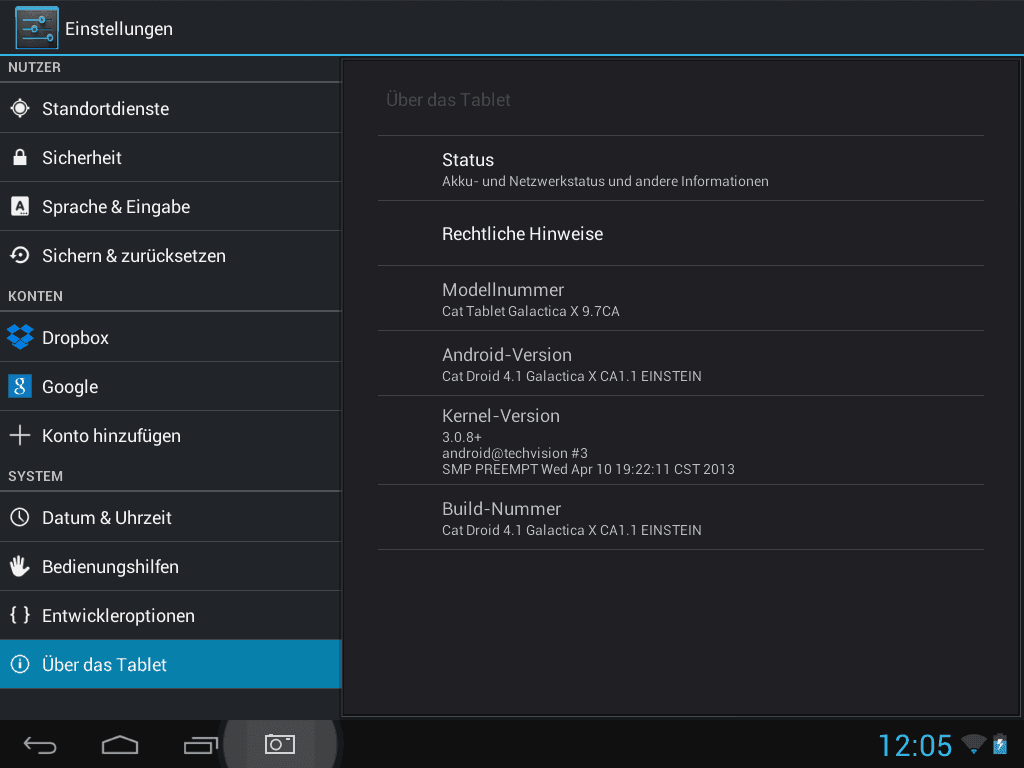

Leider gibt es vom Galactica X wohl mehrere Hardwarerevisionen (2 bis 3), die genauen Unterschiede sind nicht bekannt, zum einen wurden unterschiedliche Touchscreens verbaut, andererseits wohl auch andere Speichermodule.
DIESE Firmware ist daher AUSSCHLIESSLICH für Geräte mit der auf dem Screenshot abgebildeten Kernel-Version! (Kernel V2)

Hallo xminister,
hust, ich habe jetzt ganz lange gewartet, dass das jemand anderes für mein Galactica X macht ... aber, nunja, das dauert mir dann doch zu lange, deswegen habe ich jetzt meines mal ausgelesen: :winki::rolleyes2::laugh:
Es ist ein Galactica X, gekauft so Ende Juli/Anfang August 2013 mit Android 4.1, siehe Screenshot.
Wäre echt super, wenn es dafür ein Custom Rom geben würde ... denn so richtig ruckelfrei läuft der Chrome-Browser darauf auch nicht, es hakt hier und da ...
Ich hoffe, Du kannst mit den Dateien was anfangen:
--- Dateien entfernt, hat sich ja erledigt. ---
Wenn Du nochwas brauchst, oder ich was testen soll, lass es mich wissen.

Hallo IICCEE,
dann hat dein Tablet schon die blauen Tasten?
Wenn du das Backup nach der Anleitung vollständig gemacht hast und dir zutraust, die Original Firmware aus diesem Backup auch notfalls wieder zurück zuspielen, dann kannst du mit den Experimenten beginnen. ;)
Ersetze im Update für das CM in /rockdev/Image das kernel.img durch den Kernel hier im Anhang.
Also obiges "Update" herunterladen, kernel.img austauschen, flashen, berichten.

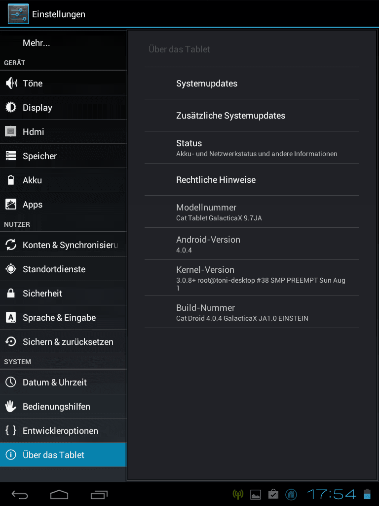

Hallo xminister,
leider bin ich erst jetzt auf dieses Thema gestoßen.
Für die V2 ist ja hier eine Custom-Rom verlinkt. Bei one-stop-android.de habe ich gesehen, dass dort ein Kernel für die V3 eingestellt ist. Nur für die V1 habe ich bislang nichts gefunden.
Ich habe daher mit dem AndroiTool V2.1 nach der hier beschriebenen Anleitung mal versucht, mein Galactica (V1) auszulesen. Die Parameter.txt liefert folgende Daten:
PARM[ FIRMWARE_VER:4.0.4
MACHINE_MODEL:LR97A01

das RK Android Tool macht eigentlich alles richtig, wenn man es richtig bedient.
Mit dem rkdumper habe ich nicht so gute Erfahrungen gemacht.
Was aus deinen Daten hervorgeht:
Du hast anscheinend wirklich eines der ersten Geräte, allerdings hätte ich erwartet, das nur ca. 512 MB Telefonspeicher zur Verfügung stehen, denn ganz am Anfang gab es solche Galacticas mit dieser mageren Speicheraufteilung. Laut deiner Parameter hast du aber etwas über 3 Gigabyte Telefonspeicher, kann das sein? Was sagt "Einstellungen->Speicher"?
Was mir an deinen Images noch auffällt, so passen die Größe vom recovery.img und vom system.img nicht zur Parameter-Datei.
Das recovery.img müsste 16.384 KB groß sein und das system.img ~471.040 KB
Also da gibt es noch die eine oder andere Unstimmigkeit zu klären.

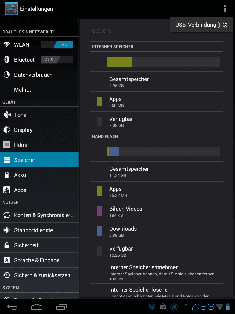

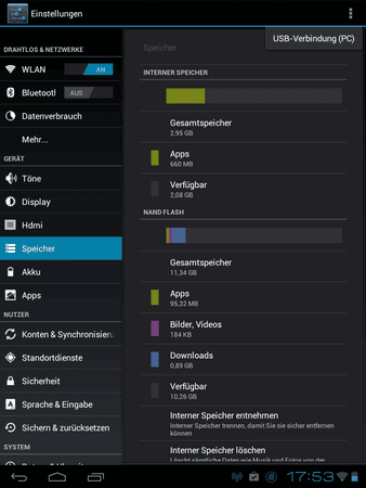

z.B. Aktuelle Speicheraufteilung in "Einstellungen->Speicher" und ein Screenshot von der Kernel/Build-Version in "Einstellungen->Über das Tablet".
Unabhängig davon, könntest du mir aber das boot.img schon mal zukommen lassen.
So,
die Screenshots habe ich erstellt und die boot.img sowohl vom rkdumper wie auch vom rktool genommen, weil sie unterschiedlich groß sind.
Ich habe es übrigens gerade nachgesehen, die system.img ist beim rkdumper exakt so groß, wie von dir angegeben. Das recovery.img ist beim rkdumper 9.568 KB groß.

Okay. Also das boot.img, welches du mit dem RKTool gemacht hast, ist nicht in Ordnung, der Inhalt sieht eher aus wie das kernel.img
Da ist wohl irgend etwas schief gegangen, vielleicht hast du beim Kopieren und Einfügen der Werte mal daneben gelegen. ;)
Aber das boot.img vom rkdumper ist okay.
Deinen Kernel, ich nenne ihn jetzt mal V1 (es gibt aber definitiv noch eine Version), habe ich dir angehängt.
Wenn du dir sicher bist, ein funktionierendes Backup zu haben, ggf. auch noch einmal mit dem RKTool ein neues erstellen (doppelt hält besser), dann kannst du wie oben beschrieben einen Versuch wagen.
Nicht vergessen, vor dem flashen DEINEN Kernel nach /rockdev/Image kopieren und die alte Datei überschreiben.
Denke bitte daran, das alle deine Daten und Einstellungen gelöscht werden und trotz aller Sorgfalt auch mal etwas schief gehen kann.
Viel Glück!

Ich habe jetzt noch zweimal (sicher ist sicher :biggrin: ) mit dem rktool ausgelesen. Die Dateigrößen sehen jetzt folgendermaßen aus:
backup.img 491.520 KB
boot.img 16.384 KB
kernel.img 8.192 KB
misc.img 4.096 KB
recovery.img 16.384 KB
system.img 471.040 KB
Meine kernel.img habe ich dir angehängt.... :confused2:. Ziemlich kleine Datei im Vergleich zu deiner. Ich habe aber Schritt für Schritt die (englische) Anleitung zum rktool abgearbeitet und der rkdumper liefert eine exakt gleich große Datei :confused2:.
Warte diesbezüglich auf deine Rückmeldung, bevor ich hier flashe. Du hast geschrieben, dass du mir "meine" kernel.img angehängt hast, dass es aber noch eine gibt. Daher bin ich jetzt etwas verunsichert. Nutze ich deine, meine oder benötige ich evtl. die (bislang hier nicht verfügbare) andere?

Holla, jetzt sehen die Dateigrößen aber gut aus. Nur backup.img ist etwas zu groß geraten aber das macht nichts, die wird eh nicht benötigt.
Dein kernel.img ist auch in Ordnung, es lässt sich so klein packen, weil einfach nicht wirklich etwas drin steht, ist bisher nur eine leere Partition. ;)
Mit dem anderen Kernel meinte ich, das es noch ein GalacticaX mit noch einer anderen Build-Version der Software gibt (V0?).
Wie gesagt, den Kernel den du benutzen musst ist angehängt (V1), das ist das Original von deinem Tablet.
