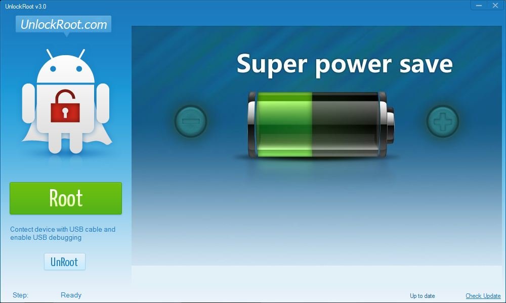

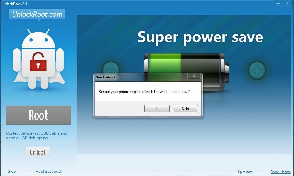

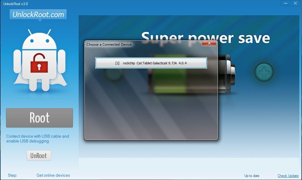

Es gibt ein Tool, welches einige Geräte mit Rockchip rootet.
Hier UnlockRoot runterladen: Downloady---UnlockRoot/UnlockPhone/UnlockRom---Android Root
  1. Programm starten
  2. Gerät mit PC verbinden (USB-Debugging muss aktiviert sein)
  3. auf ROOT klicken
  4. Gerät im Fenster bestätigen
  5. Gerät neu starten
zur Zeit ist die Pro-Version 3.41 und die Free-Version 3.1.1

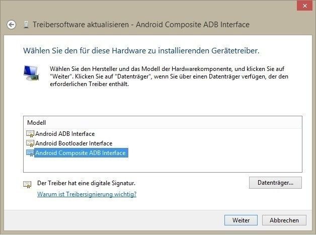

Dann lässt du ihn im Verzeichnis automatisch suchen.
Du must jeden Schritt manuell vornehmen.
Erkennt er denn überhaupt ein Gerät ? - ist im Geräte-Manager ein rotes X bei Android xxx ?
Wenn es so ist, dann
  • Treibersoftware aktualisieren
  • Auf dem Computer nach Treibersoftware suchen
  • Aus einer Liste von Gerätetreibern auf dem Computer auswählen
  • linke Seite muss "Google, Inc." stehen - wenn nicht dann
  • Datenträger
  • Verzeichnis mit den Treiber suchen
  • darin dann "rockusb.inf" auswählen
  • "Android Composite ADB Interface" und auf "Weiter" klicken
Nun sollte der Treiber installiert sein.

Aber in diesem ordner kann ich die Datei "rockusb.inf" nicht finden !!!
eine Info-Datei ist aber vorhanden - diese nennt sich "android_winusb.inf"
nachdem du diesen gewählt hast, werden drei Möglichkeiten angezeigt - hier auf "Composite" (siehe Bild) - dann auf weiter
danke, hat jetzt funktioniert !
