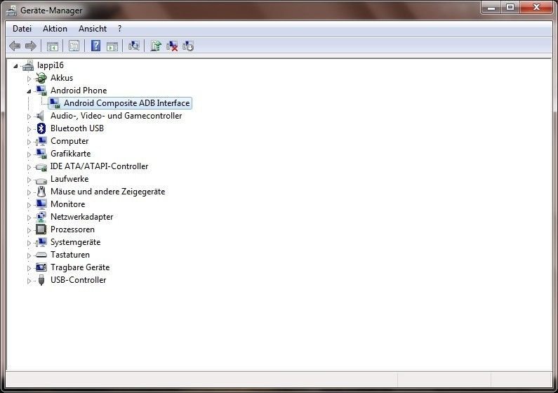

Jogi, wie heißt dein GX unter adb?
adb devices
Ich überlege gerade, für was ich eigentlich Root am Galactica X brauchen könnte ..... Custom Roms und der gleichen gibt es keine ...... ob ich jetzt alles mit TB sichern muss, weiß ich auch nicht ...... und was könnte ich sonst noch anstellen?
Beim Defy, Desire, Hannspad war`s klar, da gab es dann jede Menge zum Probieren und Testen ..... ;)
CatJogi schrieb:
Nein, ich meine wie es sich meldet, wenn du unter adb mit 'adb devices' die Geräte abfragst.
Die CAT-Tablets heißen nämlich normalerweise 0123456789ABCDEF.
Deshalb kann es sein, das der Treiber doch schon installiert ist.
Mich macht nämlich das;
Zitat von elninjo
[...] schreibt nur 123456ABCD hin.
etwas stutzig.
irgendwie bin ich heute begriffsstutzig - ich weiß jetzt echt nicht, wo ich schauen soll. :blushing:
Nicht vergessen - ich bin Anfänger .... :blushing:
