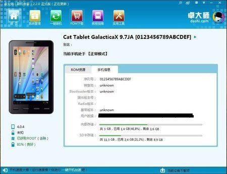

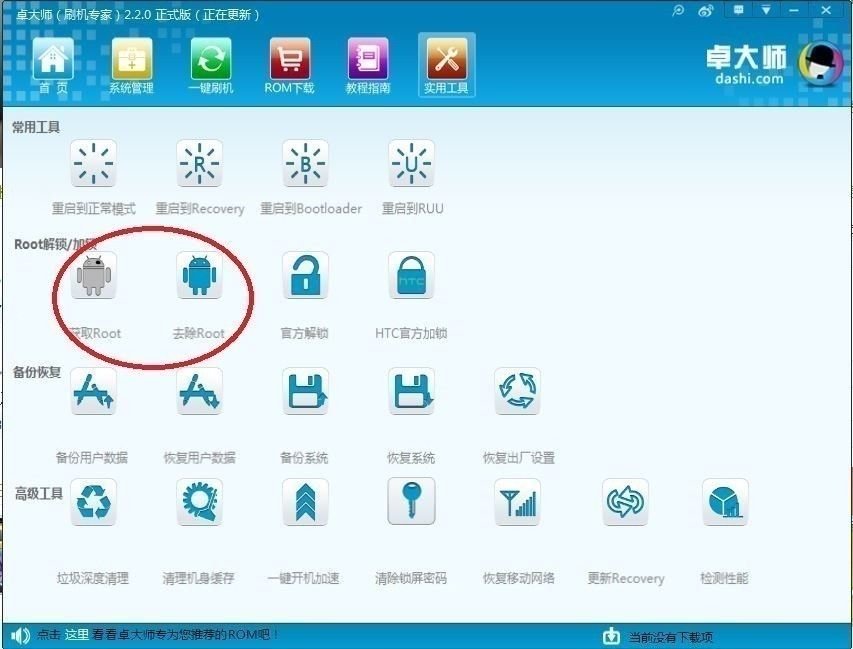

auch Zhuo Dashi arbeitet so ähnlich wie Moborobo - nur das dieses Programm etwas mehr kann
Bitte nicht nachmachen !!!!! - es sei denn man kann chinesisch !
hier Screenshots von diesem Programm :
