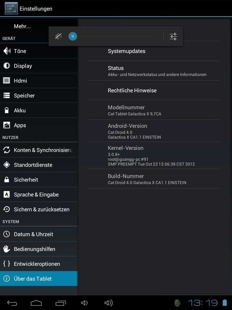

Ich habe soeben mein Cat Galactica X unter Win7 x64 rooten können. Treiber mit Hilfe von superoneclick installiert --> ZhuoDaShi 2.2.9 installiert und laut Anweisung von catjogi den root ausgeführt.
!!!! ES HAT FUNKTIONIERT !!!
Reaktionen: CatJogi
Welche Firmware-Version hast du drauf?
1.0 , 1.1 oder noch ne ganz andere?
guckst du hier.

Schade, Beaman hatte die Kernel-Version nicht gepostet, können wir also nicht wirklich vergleichen.
Das freut mich.
Ab Version 2.2.23.0 ist es nicht mehr möglich zu rooten.
