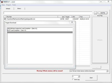

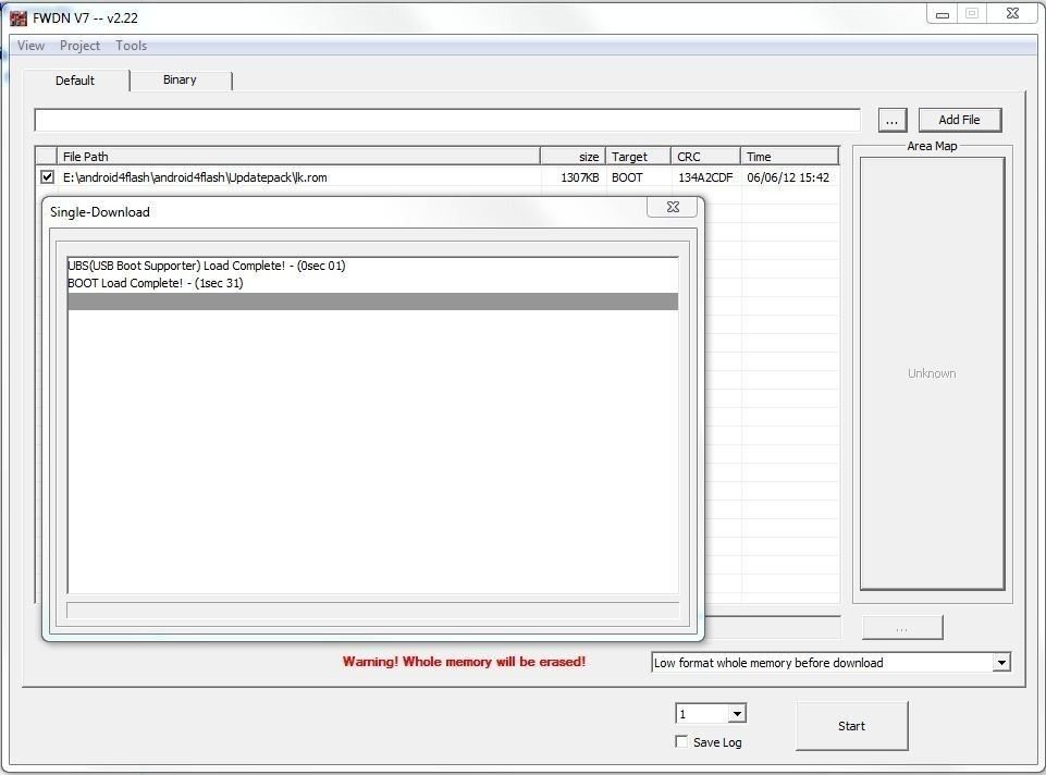

So, in der Anleitung steht nun, das man einen Reset machen soll und ab Punkt 17 wiederholen. Das ist nicht ganz richtig.
Lass das Nova am PC angeschlossen und auch das Programm am PC so stehen.
Mach einen Reset mit der Minus-Taste am Nova, damit dieses wieder in den FWDN-Modus geht, so lange bis es klappt.
Wenn das hingehauen hat, wird der PC das Nova wieder erkennen und automatisch weitermachen... es wird dann Teil 2 abgearbeitet... dann wird der Rahmen wieder grün und du kannst weiter nach Anleitung fortfahren (NAND-ROM etc.).

Ich habe es so praktiziert: - wenn der Rahmen grün erscheint, dann das grüne Windows-Fenster schließen und ein Reset mit Minus-Taste am Nova machen.
Denn wenn ich den grünen Rahmen nicht nach Beendigung schließe und ein Reset mit Minus-Taste mache, fängt die Prozedur im Rahmen von vorn an und ich muss warten bis der Rahmen wieder grün ist.

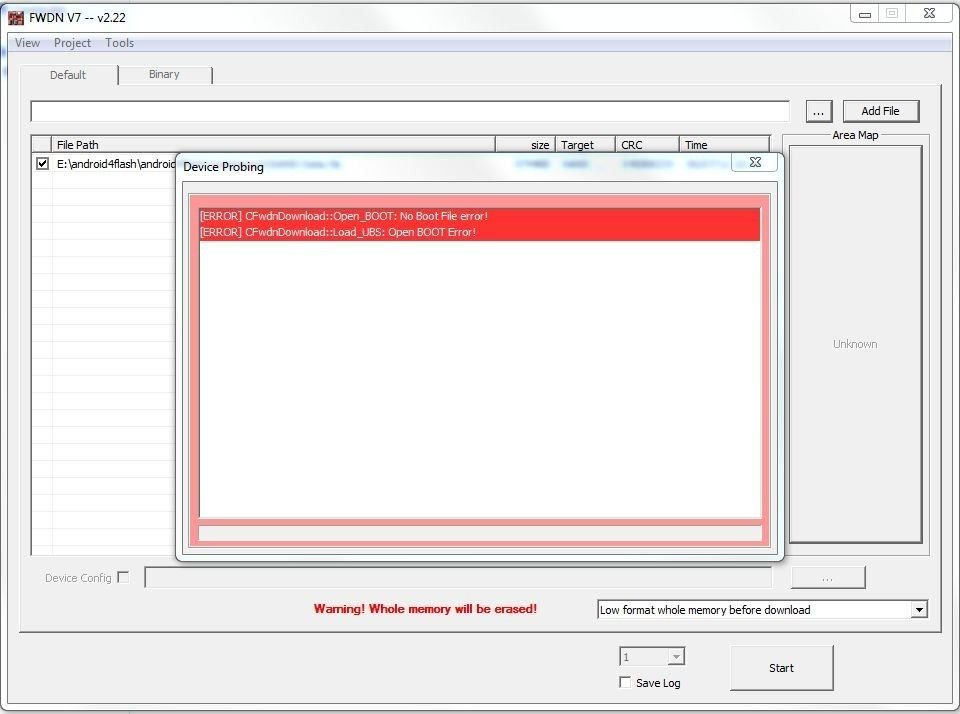

Hatte auch das Problem beim reset kein Booten und es blieb beim fwd modus stehen.Windows findet kein Treiber das ist ein Irrtum.
Man muss das Flash programm starten und Gestartet lassen .das Gerät pr usb am PC anschliesen .die Treiberfrage wegkliecken dann das Gerät sooft Reseten bis Nand data wieder angezeigt.Dan das Flash Vortsetzen

:blink:Hallo , ich habe versucht mein Cat Nova auf die Android Firmware 4 zu
Flashen.Bin aber leider nur bis Punkt 18 gekommen.Nachdem ich versucht habe
den Schritt 17 wie oben beschrieben zu wiederholen tut sich nichts mehr auf dem Cat.In der Software zum Flashen erscheint ein Fenster:
Device Probing
UBS(USB BOOT SUPPORTER) LOAD COMPLETE! - (0 sec 01)
und der Blau Statusbalken geht auf ca 60% und bleibt dann stehen.
weis da jemand Rat ?
LG Flaffi
Hat sich erledigt !
