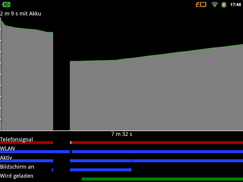

EDIT: Ich hab eigentlich keine Chance, bei 100 % das Update durchzuführen, sobald CAT meldet, Akku 100 % voll und ich das Kabel abziehe, meldet er nur noch 76 % ...
Ich häng mal nen screenshot an - sieht doch echt witzig aus, oder?

Is doch völlig egal, ob der Akku 100% oder 20% hat, es geht nur darum, dass das Gerät beim Flashen nicht ausgeht. Wenn es das nicht getan hat, dann kanns nicht daran liegen...
@nseries
Eben nicht egal.
So sieht dann das Ergebnis aus wenn Android nimmer weiß wies um. Den Akku steht und falsche Daten hat.
@kaett
Du hast ja root rechte am nova.
Lad dir ein Batterie kalibrations app aus dem Market.
Akku auf "100%" laden und dann das app ausführen.
Dieses sagt dann Android: Hey, das sind nun 100% und nicht die von dir angenommenen 75%.

Da werd ich gleich mal schauen, danke für den Tipp! Denn bei 35 % meldet es ja auch schon: Ich will nicht mehr, Netzteil anklemmen, sonst verweigere ich den Dienst!

Doch, es ist sehr wohl egal, welchen ladestand der Akku während dem flashen hat, solange es nicht ausgeht. Ob die Akkustandsanzeige danach stimmt, hängt vielmehr von einer kalibration danach ab. Wenn du cwm drauf hast, kannst Du unter Advanced die battery Stars wipen, also löschen.

Ich glaube kaum, dass Android so blöd ist, und den akkustand nach dem ersten Start nach so einem Update als 100% annimmt. Die kalibrirung kann nur danach erfolgen.

Flasht man bei sagen wir 50%, ist das nach dem flashen für android eine volladung. Erst nach einigen Ladungen pegelt sich die anzeige ein. Manchmal aber nicht richtig, sodass eine kalibration notwenig wird.
Woher soll denn android wissen was ür ein akku in deinem gerät verbaut ist? Das findet es nur heraus nachdem es ein paar mal vollständig geladen wurde.
Sent from my CAT NOVA using Tapatalk
auf XDA liest man auch, daß Batterycalibration auch so eine religiöse Sache ist. Man kann dran glauben, muß aber nicht ;)
Ehrlich gesagt, was die Akkuanzeige beim Cat angeht, habe ich den Verdacht, daß entweder die Elektronik des Akkus recht bescheiden ist und keine brauchbaren Werte liefert, oder der Baustein der die Werte ausliest und übersetzt bzw. der entsprechende Treiber ziemlicher Mist ist. So eine sprunghafte Anzeige hab ich noch auf keine Android-Gerät erlebt :huh:
Die Bat-stats könnte man auch über einen Terminal-Befehl löschen, da würde es keiner zusätzlichen App bedürfen. Aber wichtiger noch - nicht ständig ausführen. Einmal ist genug, bis zum nächsten Flash oder so.
