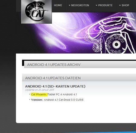

Also, laut der CAT-Seite soll der Update auf 4.1 auch für das Phoenix geeignet sein.
Wenn dem nicht so ist, solltet Ihr denen vielleicht Bescheid darüber geben, sonst sehe ich hier schon wieder die nächste Problemwelle anrollen.

Im Downloadbereich (dort wo der 05/15 User hin schaut) steht groß und fett, das es nur für den PC4 ist.
Wer lesen kann und weiterklickt:
Dieses Update via SD-Karte funktioniert zunächst nur auf dem Cat Phoenix mit rückseitiger Tablet PC 4 Aufschrift und einer vorinstallierten Cat-Version des Betriebssystem (bei Thalia- sowie Weltbild/Hugendubel-Geräten kann es zu Fehlfunktionen kommen)! Das Update funktioniert z.Z. noch nicht auf Geräten mit rückseitiger Phoenix-Aufschrift.
Bitte nicht gleich anschreien, wenn man nicht auf die Nachfolgende Seite gegangen ist, und dort weiter gelesen hat.
Auf der von mir geposteten Seite sieht es auf jeden Fall wie von mir beschrieben aus....
