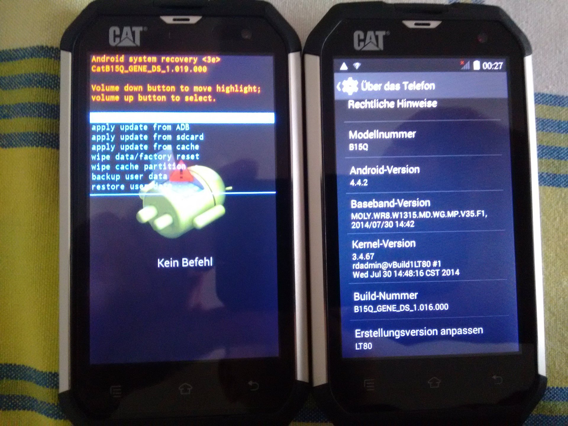

bevor ich mich in das Readback einlese, wollte ich noch schnell zwei Fotos nachliefern....

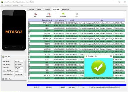

3.
Alle Zeilen in Readback ausgewählt.
Readback geklickt und das Telefon angeschlossen.
Es wurden alle Files heruntergeladen
Welche ist jetzt aber die system und welches die boot Partition?
hier mach ich erstmal Pause und mache Morgen oder Samstag weiter.
Vielen Dank!
Andre
Reaktionen: Ora

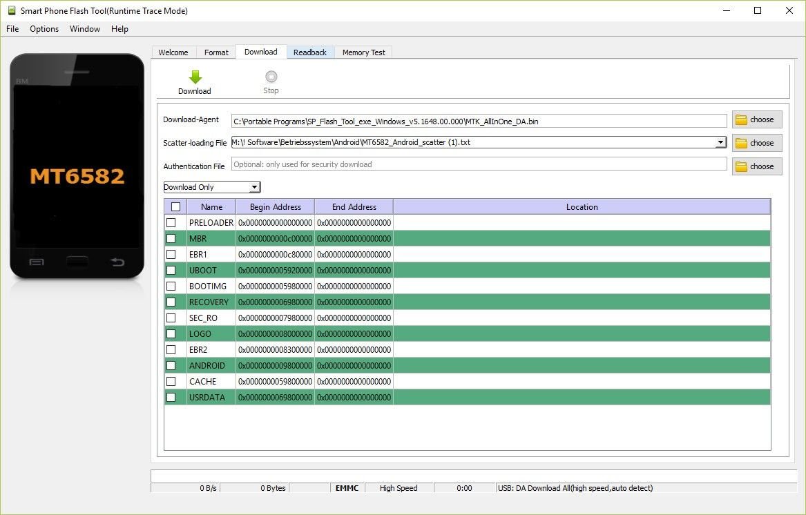

Du müsstest jetzt 22 zusätzliche Dateien im Flash Tool Ordner finden, mit den Bezeichnungen ROM_0 bis ROM_21, wenn Du die Dateibezeichnungen nicht geändert hast. ROM_10 ist demnach das Boot-Image, ROM_20 das Android-Image (also die Systempartition). Diese zwei Dateien kannst Du entsprechend umbenennen: ROM_10 in boot.img und ROM_20 in system.img. Da Du Dir nun schon die Mühe eines kompletten Readbacks gemacht hast, kannst Du das auch mit fast allen anderen Dateien machen. Nur ROM_0, den vermeintlichen Preloader, solltest Du wieder löschen, weil der beim Readback anders gehandhabt werden muss.
An Deiner Stelle würde ich die Dateien zusammen mit dem Scatterfile in einen Ordner mit aussagekräftiger Bezeichnung verschieben, für das intakte Smartphone bist Du jetzt im Falle eines Softbricks gut gerüstet - auch IMEI etc. sind nun gesichert.
Was das defekte Smartphone betrifft: Im SP Flash Tool kannst Du nun wieder zum Reiter "Download" gehen. Unter Verwendung desselben Scatterfiles und Option "Download Only" wählst Du nun bei BOOTIMG rechts den Pfad zum boot.img und für ANDROID den Pfad zum system.img, klickst auf "Download" und schließt das ausgeschaltete Handy an. Nun wartest Du, bis sich ein gelber Balken gefüllt hat und eine Erfolgsmeldung erscheint. Dann kannst Du das Handy vom Rechner trennen und neu starten - etwas Geduld ist erforderlich, das kann beim ersten Anlauf schon einmal gute 10 Minuten dauern.

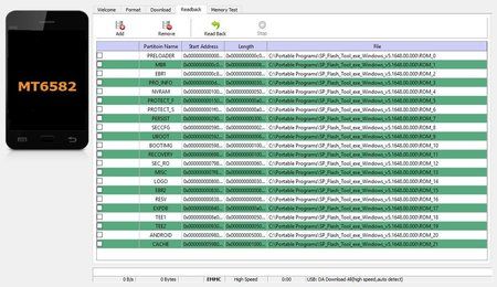

Noch einen Tipp von mir...
das Umbenennen der Files ist immer mühselig, deshalb kopiere ich sofort nach dem Readback genau diesen Screenshoot und alle ROM_x Dateien nebst Scatterfile in ein Sicherungsverzeichnis. Dann fällt im Notfall die Unsicherheit weg!

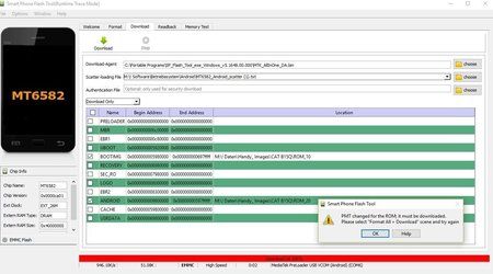

Guten morgen, äh Mittag, :rolleyes2:
so ich habe mich wieder drangesetzt.
Wie er geschrieben habt.....Handy aus.
- SP FT gestartet
- das gleiche Scatterfile geladen
- Download angeklickt
- Handy angeschlossen
Und dann kommt folgende Fehlermeldung...
Kann ich das Umgehen?
Oder sollte ich alle Roms außer den Preload auswählen?
LG,
Andre
Die Fehlermeldung deutet auf eine Abweichung in der Partitionstabelle hin.
Normalerweise lässt sich die Fehlermeldung durch die Option Firmware Upgrade umgehen, Du brauchst dazu entweder die komplette Firmware aus @Ora 's Beitrag #5, oder zumindest die darin enthaltenen Preloader und Userdata sowle Deine Sicherungsdateien...
Das Gerät würde dann fast komplett überschrieben. Ich wäre da aber vorsichtig, weil mich die Abweichung stutzig macht.
Da das defekte Gerät mit KingRoot gerootet wurde, vermute ich, dass noch das Stock Recovery drauf ist?
Reaktionen: anjoku und Ora
Ja, genauso ist es auch. Mir sind mehrer MT6582 Geräte bekannt, bei denen bereits im Auslieferungszustand dieser Fehler vorhanden war.
Es lässt sich daher nicht vermeiden, ein komplettes Stock ROM mit der Option "Firmware Upgrade" zu flashen.
Reaktionen: anjoku und Miss Montage
