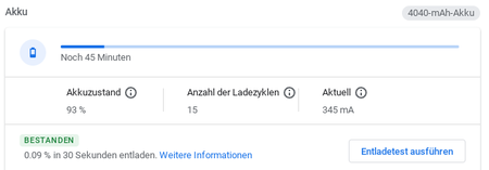

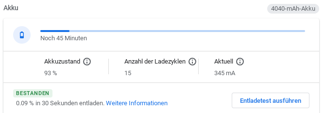

Hier der Zustand nach der Diagnostics Analyse:
Zustand 93% klingt ja noch recht frisch denke ich.

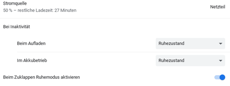

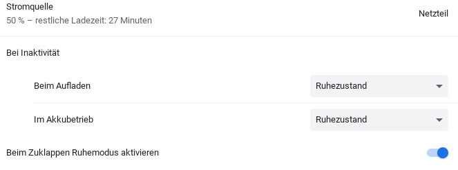

In den Einstellungen unter Gerät - Leistung - Beim Zuklappen Ruhemodus aktivieren
Das ist bereits aktiviert.
Du meinst also, das Gerät nicht herunterfahren, sondern einfach nur zuklappen?
Dann blinkt die LED an der Starttaste. Dann sollte doch auch Akku verbraucht werden oder erst recht würde ich vermuten.
