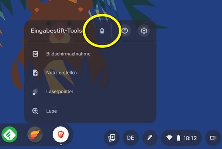

Mal ein Batterie-Zwischenstand: habe den Stift am Dienstag, 20.04. bekommen und heute musste ich die Batterie tauschen, hat also 17 Tage gehalten. Nutzungsdauer pro Tag allerdings auch ca. ~3 Stunden.
Was mich wundert: mit der nagelneuen Batterie drin wird bei in der Akkuanzeige trotzdem nur ca. 1/3 Ladung angezeigt, genau wie es bei der mitgelieferten der Fall war. Kann mir nicht vorstellen, dass das so korrekt ist.

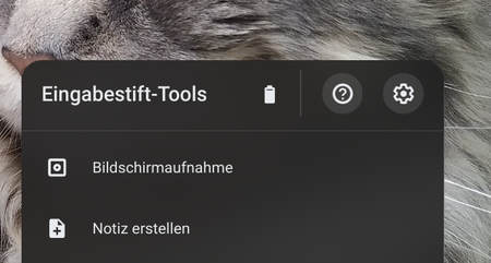

Huetti schrieb:
Gerade bei YouTube gefunden, wie man sich die Akkuanzeige des Stylus anzeigen lassen kann:
Chrome OS 89: Activate Stylus (Pen) Battery indicator! (flags) - YouTube
Funktioniert mit dem CB Duet und Lenovo USI. :)
Habe diesen Thread gerade erst gesehen. Dank Family Link kann meine Tochter diese Funktion leider nicht nutzen. Das ist natürlich ein Nachteil.
