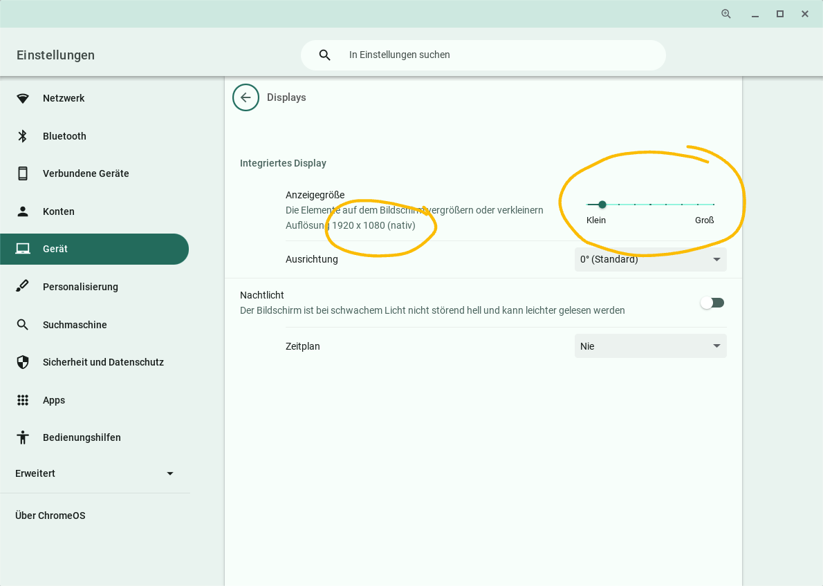

Im Chrome Browser konnte ich auf einer spezifischen Webseite keine Bilder mehr zum Import auswählen, es wurde automatisch ein leeres "Fake-Bild" geladen (nur als Symbol dargestellt). Manchmal funktionierte es auch, aber eher selten und nicht reproduzierbar. Dieses Problem hing (hängt) offensichtlich mit der Skalierungs-Einstellung des Displays zusammen.
Wenn ich die Skalierung auf nativ stelle, also quasi abschalte, ist der Fehler weg und ich kann in der speziellen Webseite (von meinem Arbeitgeber) wieder normal Bilder importieren und weiter bearbeiten. Ob das jetzt an einem Bug der Webseite liegt, oder an einem Bug in der aktuellen Chrome-Beta, kann ich nicht sagen. Vermute aber eher, dass es an der Chrome-Beta 114 liegt, denn auf allen Chromebooks funktionierte es mit der Stable 113 bei jeder Skalierung, ebenso auf allen meinen Windows-Laptops.
Das ist der einzige Bug, der mir mit der Beta 114 aufgefallen ist, und der tritt auf allen von mir getesteten Chromebooks auf. Hat mit der fehlenden Übersetzungs-Funktion aber wohl eher nichts zu tun.

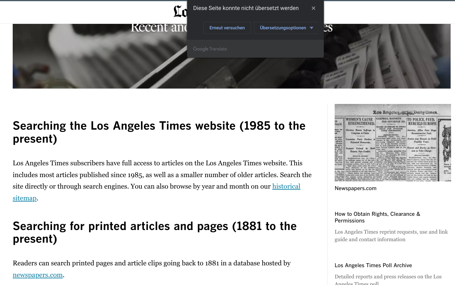

Fakt ist jedenfalls, dass keine englischsprachige Seite übersetzt werden kann (angeblich).
Nehme ich eine Browsererweiterung aus dem Store (z.B. Simple Translate), welche auch auf dem Google Übersetzer basiert, funktioniert es einwandfrei.
Beim "eingbauten" Übersetzer immer diese Meldung

Setze mal den Browser (Chrome) komplett zurück. Wenn dies nicht hilft, dann führe mal einen Powerwash durch.
Reaktionen: ObjecTiv
Danke für den Tip, hatte ich auch schon mal dran gedacht. Dann aber den Aufwand gescheut, nachdem ich das Problem für mich vorerst über die Display-Skalierung lösen konnte. Ich warte jetzt erst mal das nächste ChromeOS-Update ab. Wenn sich dann das Problem nicht "von alleine" löst, werde ich deinen Tip mal auf einem der Chromebooks testen und dann berichten.
lg
So, Problem mit einem Powerwash behoben.
