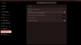

Also bei meinem HP Chromebook Plus gibt es zumindest ein " Adaptives Laden" scheinbar wie beim Pixel Phone. Vielleicht bringt's was...
Reaktionen: Pixel1MB
