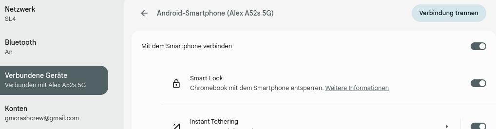

PhoneHub seit heute plötzlich wieder da! Da muss Google doch was "aus der Ferne" wieder freigeschaltet haben:1f60e:
