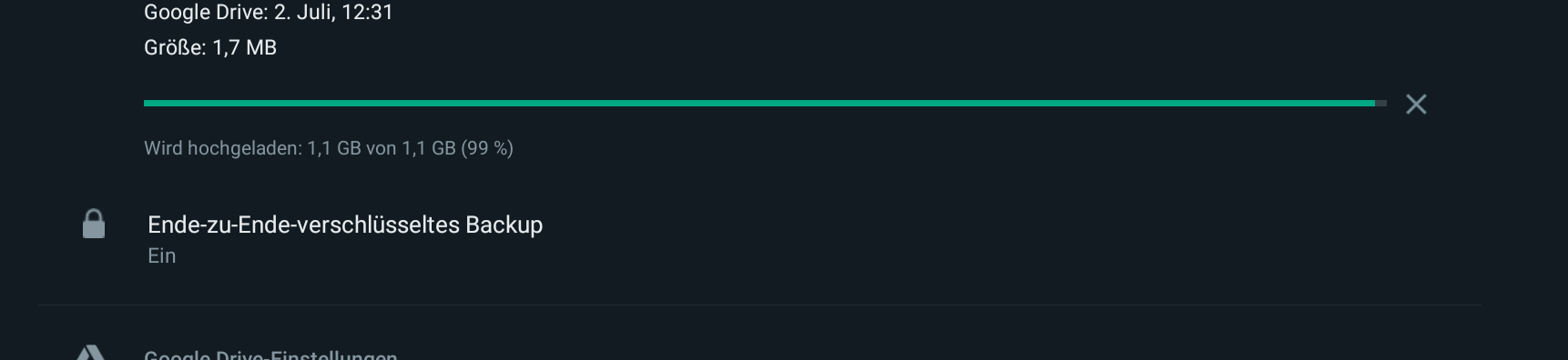

Wenn ich jetzt das Backup starte, wird das Backup komplett durchgeführt und für das Hochladen vorbereitet. Screenshot 2023-07-16 17.49.40.png

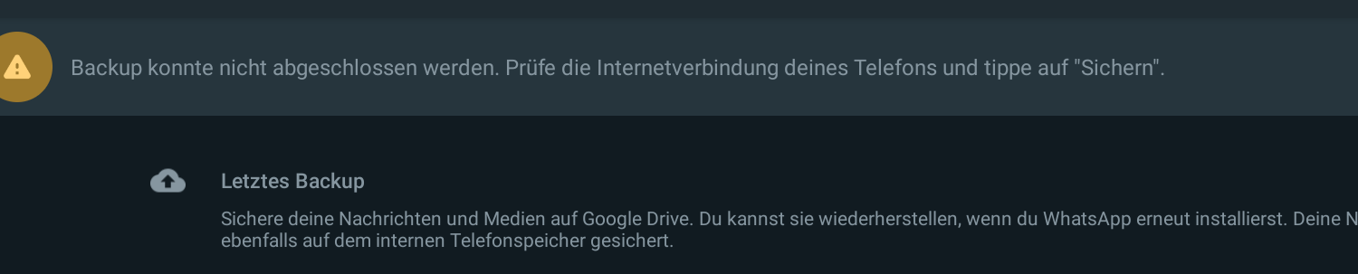

Bei 99 von 100% bricht der Vorgang ab und es kommt die Meldung, dass ich meine Internetverbindung überprüfen soll.
Ich bin im WLAN und die Verbindung arbeitet einwandfrei.

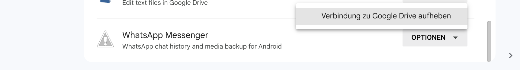

Auf Google-Drive finde ich unter Einstellungen/Apps verwalten einen Whatsapp-Eintrag mit einem grauen Ausrufezeichen.Screenshot 2023-07-16 17.55.10.png
Unter Optionen kann man nur "Verbindung zu Google-Drive aufheben" anklicken. Das habe ich bereits versucht und mich über Whatsapp wieder mit meinem Konto verbunden, allerdings ohne Erfolg. App-Cache wurde auch schon geleert.

Das Ausrufezeichen da ist wohl normal.
Es fehlt einfach nur das Logo.

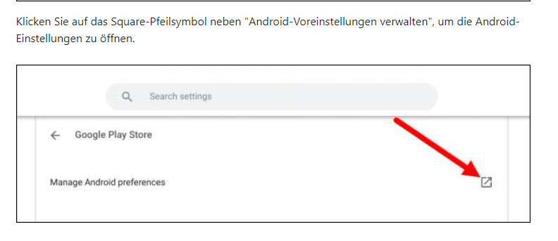

Edit: Ich habe das Problem tatsächlich lösen können. Der Link von maik005 (Post10) hat mich weitergebracht. Ich habe auf meinem Handy Whatsapp (als verknüpftes Gerät) gelöscht. Dann neu installiert, aber nicht gestartet. Den kompletten Whatsapp-Ordner von meinem Chromebook auf einen Stick kopiert und in das neue Verzeichnis des Handys eingespielt. Dann wie beschrieben alle Berechtigungen für Whatsapp von Hand gesetzt, WLAN aus, und siehe da: Whatsapp findet die lokale Sicherung! Alle Chats sind jetzt auf dem Handy und Backup funktioniert wieder!
