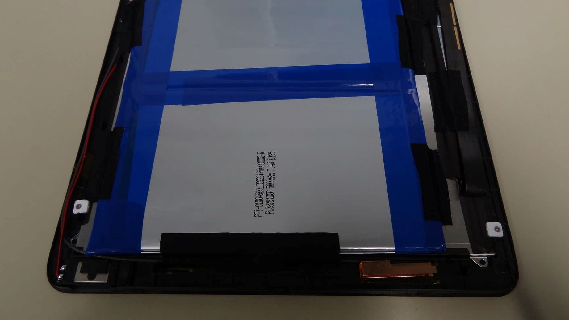

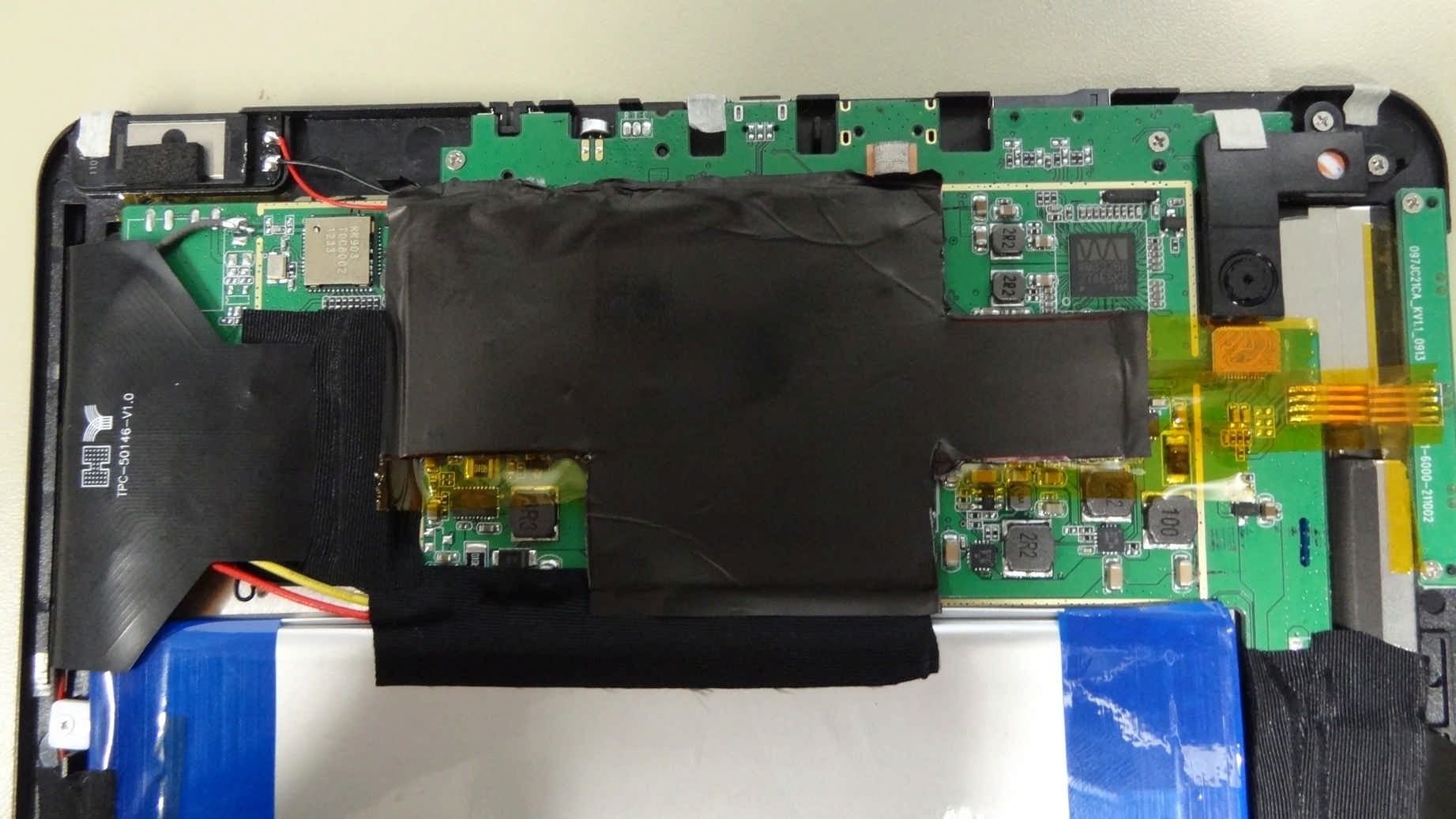

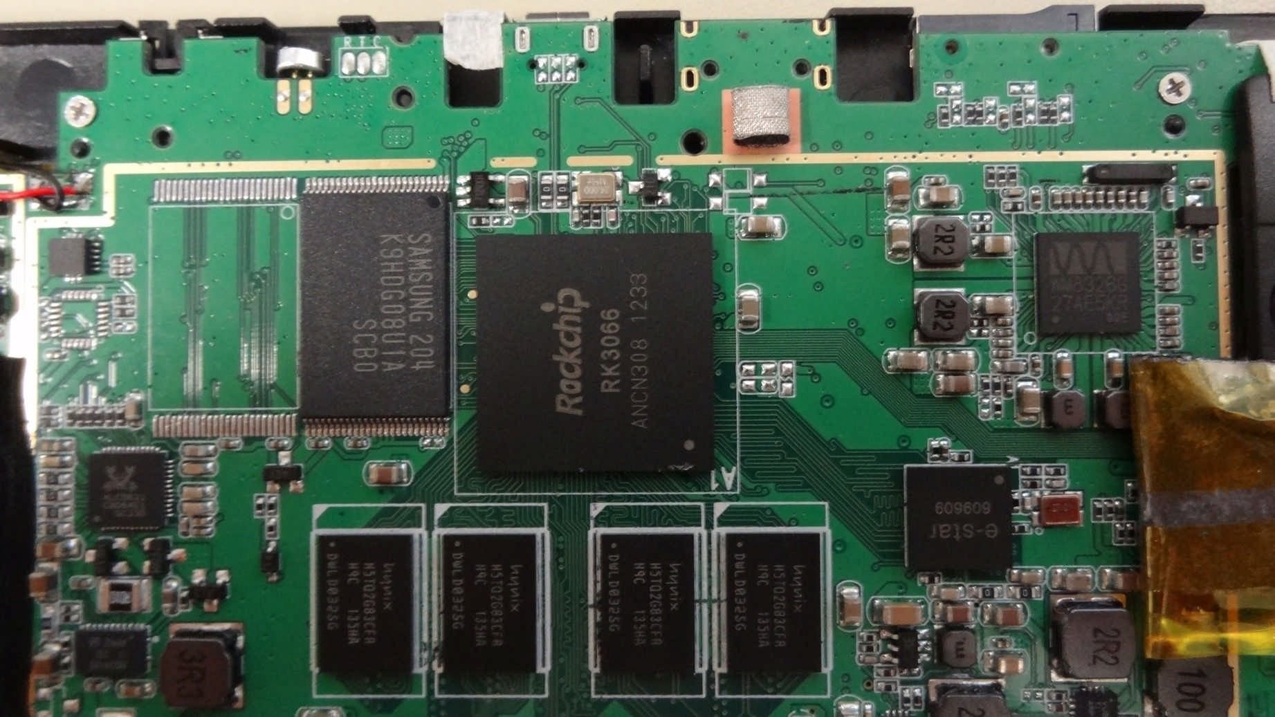

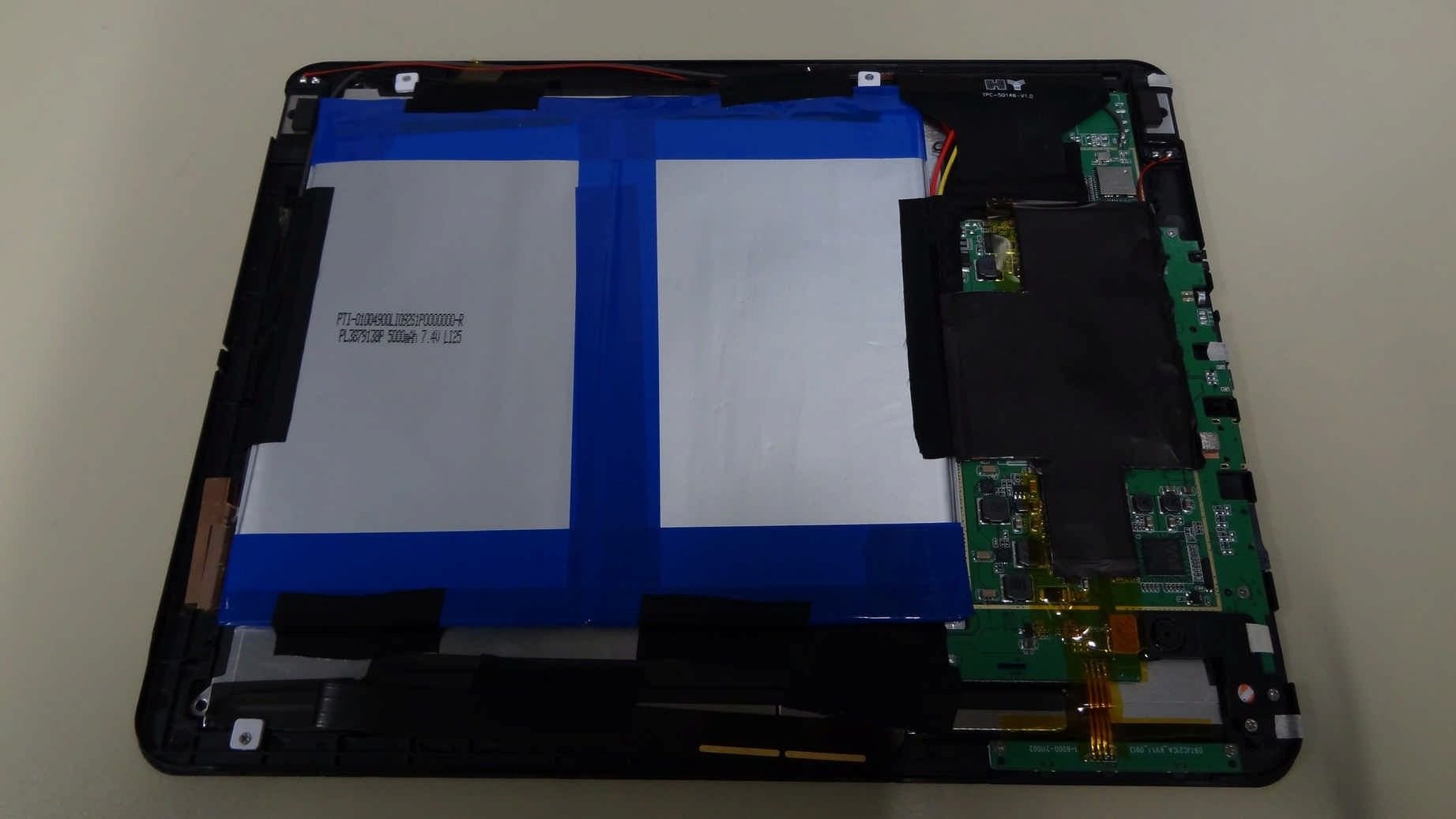

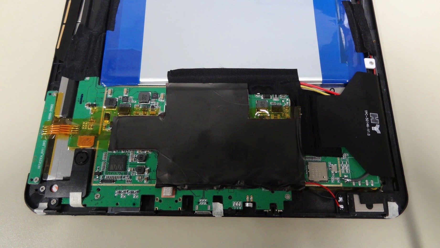

Ich hatte mein Cube mal zwangsweise geöffnet und dabei einen Blick auf das Innenleben werfen können.
Ich kenne mich da zwar nicht aus, aber im Vergleich mit der Ainol Antenne scheint in den Retina Geräten eine bessere Lösung verbaut zu sein.
Was ich mir aber vorstellen kann ist, daß das Metallgeäuse hier dem Funksignal im Weg steht. Da es aber auch andere "Markenhersteller" mit Metallgehäuse gibt, kann ich nicht sagen was die anders gemacht haben.
Ein Freund hat das gleiche Chuwi/Cube und bemerkte im Vergleich zu seinem IPAD 2 auch schlechtere Empfangseigenschaften.
Wir haben daraufhin mal unsere beiden Geräte mit der APP "Wifi Analyzer" verglichen und zusätzlich noch mein Galaxy Nexus 3 daneben gehalten.
Ergebnis: Samsung Galaxy Nexus: -76dbm; Chuwi/Cube A: -72dbm; Chuwi/Cube B: -63dbm
Es waren also sogar zwischen den baugleichen Chuwi/Cube Geräte 9dbm Unterschied.
Laß mal den "Wifi Analyzer" längere Zeit mitlaufen und schalte auf die Verlaufsanzeige um. da kannst sehen, ob die Verbindung abreißt oder einfach nur schwach ist.
Hier die Bilder vom Innenleben:
Gruß, Jo
