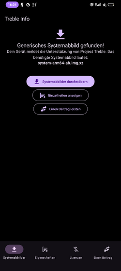

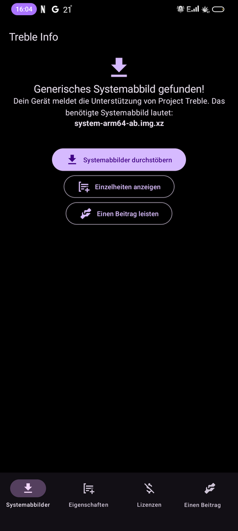

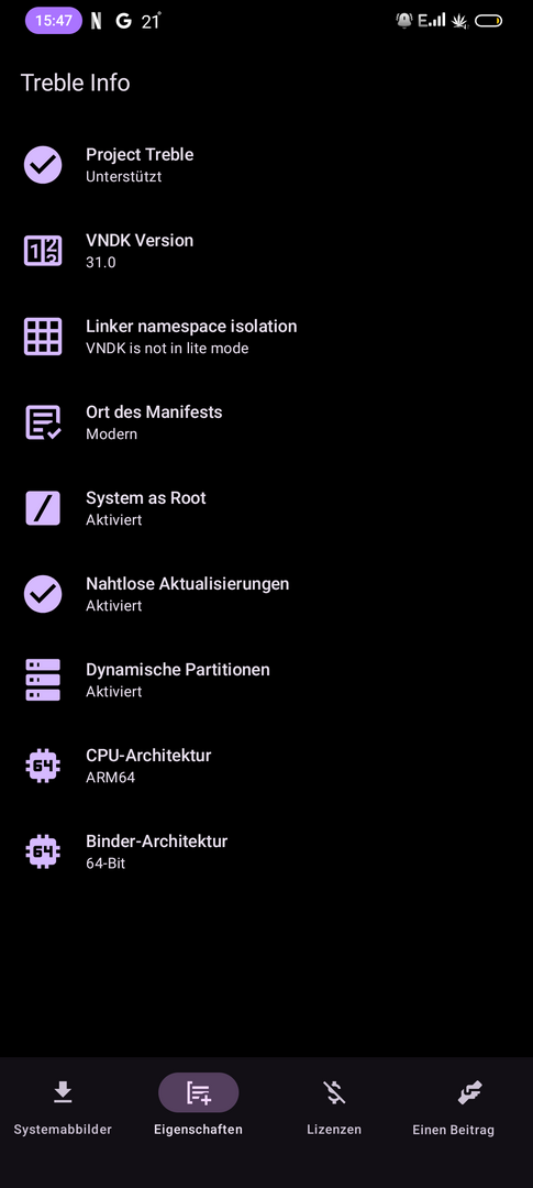

Herausgefunden habe ich es in dem ich mein Cubot P80 gerootet habe und dann diese App namens (Treble Info) aus dem Play Store installiert habe.

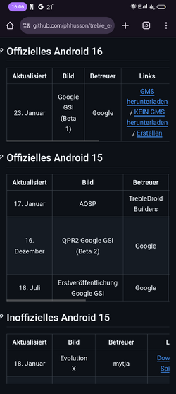

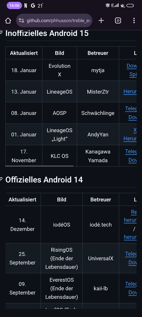

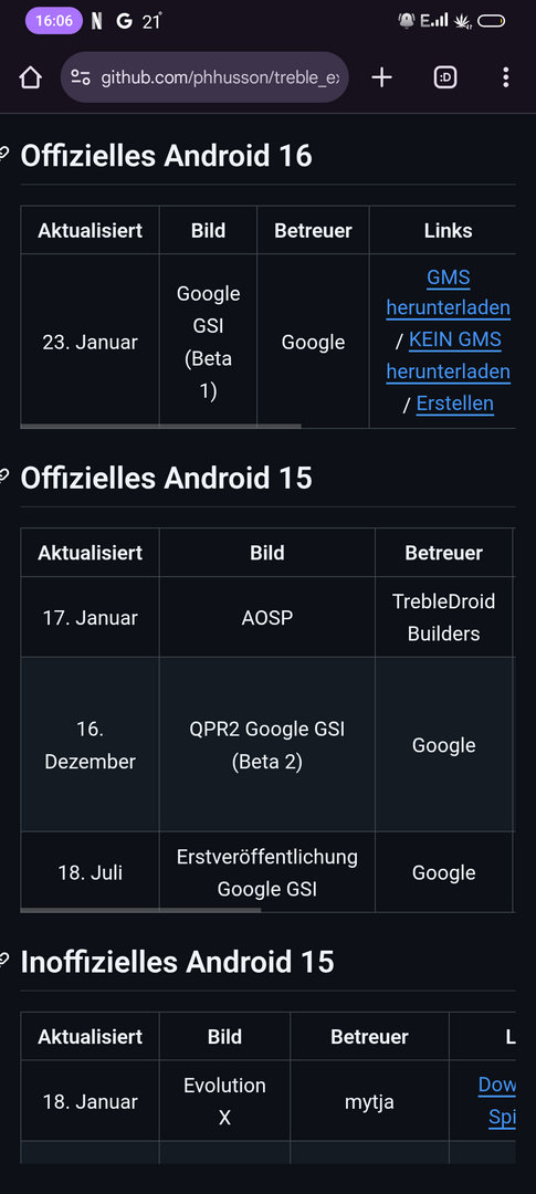

In dieser App kann man auch gleich custom roms im GSI ROM Format offiziell & inoffiziell herunterladen es geht bis Android 16 getestet habe ich es nicht funktioniert bestimmt mit diversen Hersteller Geräten also auch andere Marken.
Und es gibt sehr viele bekannte Custom Roms auf diesem GitHub.

GSI Roms Download liste
Generic System Image (GSI) list
Aber nach dem Screenshot hier sieht es sehr sehr gut aus und ich gehe davon aus daß es funktionieren wird.
