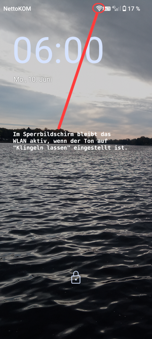

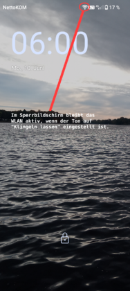

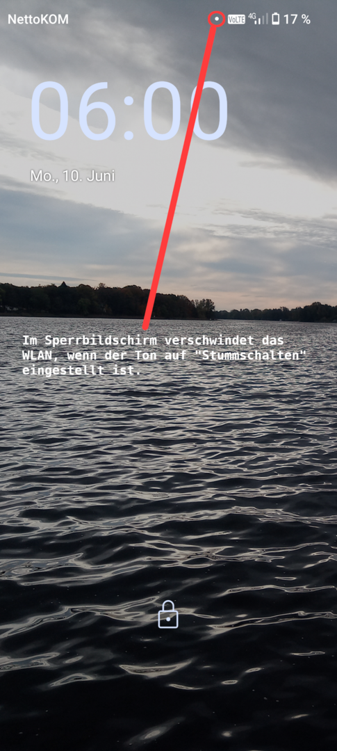

Moin an alle.
Ich habe einmal etwas beobachtet, gestern Abend bereits.
Wenn man den Ton auf "Klingeln lassen" belässt, dann bleibt im Sperrbildschirm das WLAN Symbol in der Benachrichtigungsleiste aktiv.
Wenn man den Ton auf "Stummschalten" einstellt, erscheint ja neben dem WLAN Symbol eine Glocke die durchgestrichen ist. Schaltet man das Display aus und schaltet es nach ein paar Sekunden wieder ein, ist das WLAN- und das Glockensymbol verschwunden und mit nur einem Punkt versehen. Entsperrt man das Display dann, ist wieder promt alles da. Siehe die beiden Screenshots.
Ich entnehme daher, dass meine Frau und ich selber wie es bei @susisunny keine Probleme gibt. Mein Smartphone war heute die ganze Nacht über im normalen "Klingeln lassen" Modus und lag über 6 Stunden im Wohnzimmer. Als ich um 4:55 Uhr aufgestanden bin, habe ich gleich geschaut und siehe da, das WLAN Symbol war nicht verschwunden. Ich gehe davon aus, dass die Einstellung, die ich hier beschrieben habe, völlig unbrauchbar und egal ist.
